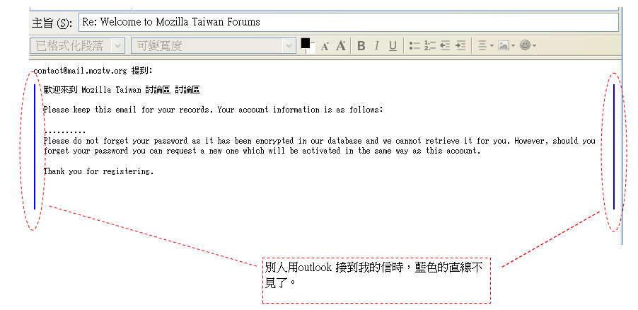

Hello all:
在 TB 2.0.0.16 下 當我以HTNL格式回別人寄給我的html格式信時,在被引用的文件內容部份, 前面會被加入直線,但是當別人用 outlook 收我的回信時,前面的直線卻不見了,到底要如何解決呢?
請大家幫個忙。
因為工作需要,我需要在回信上貼圖,所以無法用純文字格式來回。
在這種情況下,我回給對方的html信格式非常難看,假如這封
信已被回來回去十幾次,對方(outlook)所看到的就是一堆
縮排的很難看的段落。
回信的文件內容如附件(這只是個例子)
t.png [21.69 KiB]
被下載 432 次

雖然原本 Thunderbird 只是會預設在 blockquote 的標籤前面顯示直線,也就是在別的客戶端看不到是正常的,不過我發現就算硬是把 border 寫到 CSS 裡面去 Outlook 還是裝做沒看見....
其實到這就已經可以說是 Outlook 的問題了(因為已經把邊框明確的寫進去了啊!), 至少我確定 Outlook Express 、 GMail、 OpenWebMail 都已經乖乖顯示出來了,但就是 Outlook 死也不肯顯示出來。圖檔
Outlook Express 6
凹路可兩遷凌淒
很怪.... 明明都是微軟的東西, Outlook 竟然有這種問題......
如果你想要強制把引言線寫進去的話可以用這個: QuoteAndCompose Manager
裝好後在套件選項視窗裡把「Insert boarders in the mail's code」打勾即可!
總之~ 非常微妙的, Outlook 會無視於它的存在。
希望對你有幫助。

謝了,之前我使盡全力也沒法讓引言線在outlook下看到,還以為是我的 OS or TB 有問題咧~
