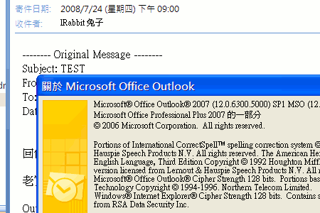

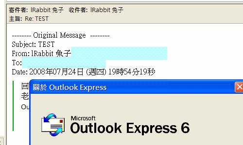

雖然原本 Thunderbird 只是會預設在 blockquote 的標籤前面顯示直線,也就是在別的客戶端看不到是正常的,不過我發現就算硬是把 border 寫到 CSS 裡面去 Outlook 還是裝做沒看見....
其實到這就已經可以說是 Outlook 的問題了(因為已經把邊框明確的寫進去了啊!), 至少我確定 Outlook Express 、 GMail、 OpenWebMail 都已經乖乖顯示出來了,但就是 Outlook 死也不肯顯示出來。圖檔
Outlook Express 6
凹路可兩遷凌淒
很怪.... 明明都是微軟的東西, Outlook 竟然有這種問題......
如果你想要強制把引言線寫進去的話可以用這個: QuoteAndCompose Manager
裝好後在套件選項視窗裡把「Insert boarders in the mail's code」打勾即可!
總之~ 非常微妙的, Outlook 會無視於它的存在。
希望對你有幫助。
