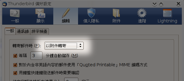

所有不見的圖通通被替代成上面那張了,看起來應該是 Hotmail 認為 Thunderbird 的原始郵件裡的圖有安全疑慮所以全抽掉了。 這應該是跟 Hotmail 的安全機制有關。 由於我試過即使把 Thunderbird 信件裡除了圖片以外的東西全部拿掉還是一樣,但是要是直接開一封空白信插圖又不會有問題。 所以我認為可能是 Thunderbird 在轉寄信件時的夾檔方式被 Hotmail 認為不安全所致。
其實這個問題似乎在 mozillaZine 上也有被提出來討論過,不過到現在好像也是無解。
我自己是有發現一個比較可行的辦法,那就是把轉寄方式改成夾帶的方式,雖然我個人比較不推崇這種轉寄法,但這樣確實能解決這個問題,所以就先將就著用吧... :(
