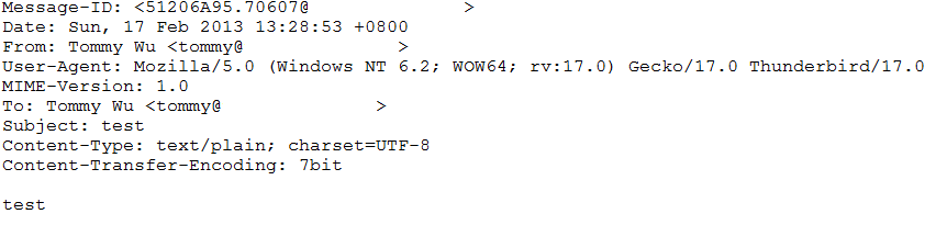

有沒有 " 都符合 RFC 的標準.
不過.... 你用中文版的 TB? 因為我的 TB 17 中送出的信並沒有含 " 在裡頭.
你可以看看在 TB 的 Sent 信件匣中的 email source, 是 TB 加上那個 ", 還是寄到 mail server 之後被改的, 或 mail reader 自己改的.
