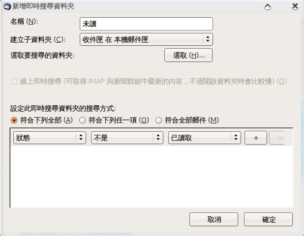

請教大大,因為本身每天都要收很多信,所以有設了很多分類的資料夾,在收信時依照條件將信件放到不同的資料夾內,雖然在每個資料夾前都會出現星號來提示有新郵件,但因為信件實在是太多,所以變成每個資料夾都要去看,我有設定搜尋資料夾,條件為只要是新郵件就會在這個資料夾顯示,但如果今天沒看的信,明天就不會出現在這個資料夾,變成還是要每個資料夾一個一個去看,我曾經想要用"未讀"來設定條件,但是我找不到可以設"未讀"的方法,可否提供技巧或方式.
目前的作法就是只要是新信我就設定給一個新信的標籤,再將搜尋的條件設為"標籤"-"新信",來讀所以分散在各資料夾的新信,看完後再將標籤移除,就不會出現在這個搜尋資料夾內了.有更好的方法嗎? :?

不知道你要的是不是這樣 :?:
SearchUnread.png [60.18 KiB]

謝謝囉.....我知道了, :D
