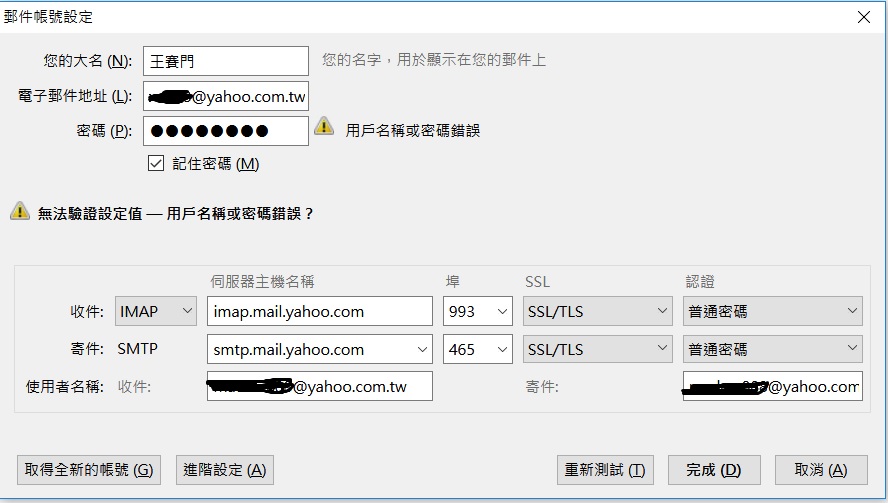

我要新增一個yahoo mail到thunderbird,郵件位址是XXXX@yahoo.com.tw,但系統會出現帳號或密碼錯誤,但我很確定我的密碼是正確的,透過網頁收信和windows 10的郵件都可以進入沒問題,請問大家是否有遇過相同的問題和解決方法?

如果你有看一下信箱,應該會有一個登入阻擋通知
只要允許使用登入方式較不安全的應用程式應該就可以了

謝謝答覆,的確要進入yahoo做帳號設定,允許thunderbird應用程式登入,它會另外給一個密碼。
