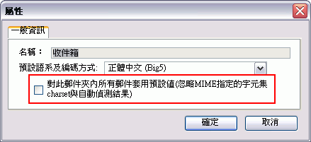

ghost 寫:
你應該是啟動了
"APPLY DEFAULT TO ALL MESSAGES"
取消掉就可以自動偵測到
是這個嗎?
我改掉了還是一樣耶.....
Subject 可以正常顯示,但是內文還是以 Big5 去顯示....
亂碼~ :cry:

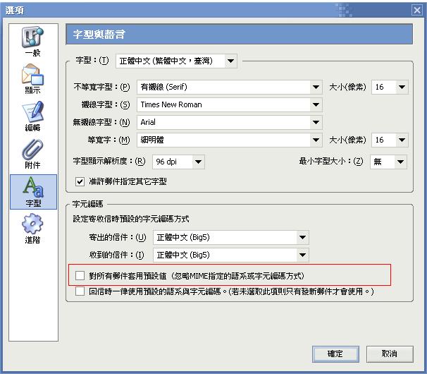

pro 寫:
ghost 寫:
你應該是啟動了
取消掉就可以自動偵測到
是這個嗎?
我改掉了還是一樣耶.....
亂碼~ :cry:
這裡的試試看
我使用OK

文章發表於 : 2004-12-28, 01:20
註冊時間: 2002-09-01, 20:07
文章: 45
可以了~
我想我說的那個地方也需要同時設定吧
感謝感謝~ :D

ccying 寫:
對不起,因為我也是剛在使用TB,請問上列的選項是要怎麼設定?
是要打勾嘛?
謝謝
都不勾
