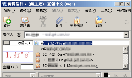

剛剛在Thunderbird上的收件者欄位打一個EMAIL打了十分鐘左右,火大!
一直給我出現自動完成的資料,可是我按方向鍵、滑鼠都點不到我要的那個地址,自己打,可是打一個字就出現自動完成資料,我打第二個字,結果跑去前面變成第一個字,那還寄個屁啊!
真是受不了,比IE難用~>"<

我要寄信給一個叫做eric的人,操作步驟如下:
在收件者欄位依序輸入:
1. e
2. r
這時候 r 跑到 e 的前面去,所以我要把 r 先幹掉,所以按下
3. Backspace
現在要移到 e 的右邊繼續輸入
4. 方向鍵右
然後就發火了!!
TB.gif [19.63 KiB]
被下載 1385 次

1. 我想如果你要問問題,希望別人幫你解決. 請客氣點. 似乎沒有人有義務幫你解決問題不是?
2. 我使用 thunderbird 已經很久了.沒有遇過你的問題.就是輸入 e , 然後 r ,但是 r 跑到 r 前面,變成 re .
所以,是否你使用的是 NoteBook. 你壓到你的觸控版了...........
似乎你是第一個反應這樣情況的.
此外,如果你要打到一半.發現 email 打錯.
不要馬上按 del 或按 <- -> 方向鍵.
先按 [Escape] 跳脫 Auto-Complete 模式
你就可以修正你打的字了.
此外,如果你修正後,譬如
原本 abc , 按 [escape] 跳脫,修正為 aeebc , 這時候
游標在 b 不要馬上按 方向鍵想要移動游標,你輸入 ee 後就已經進入 auto-complete 模式,如果游標要移到 bc 之後,先按 [escacpe ]跳脫 auto-complete 模式,在移動游標.
