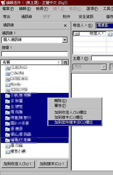

發表人:  Sheng [ 2005-04-02, 10:44 ]
我覺得比較麻煩的是不能點選幾個特定人然後一次設成密件副本
(用密件副本寄信應該是基本中的基本吧)
發表人:  alic63 [ 2005-04-02, 11:47 ]
可以啊~將通訊錄中要寄的名單點選後,按右鍵就有可以選擇用全部密件副本了

發表人:  風痕影 [ 2005-04-03, 12:02 ]
剛才看了一下,直接在通訊錄裡確實無法選擇一堆人然後設為密件副本的收件人。不過在寫信時,旁邊的通訊錄欄位就有這個功能嚕 :D
檔案註釋: 在通訊錄上按右鍵出現的選單
MiJianFuBen.jpg [57.4 KiB]
被下載 1094 次
