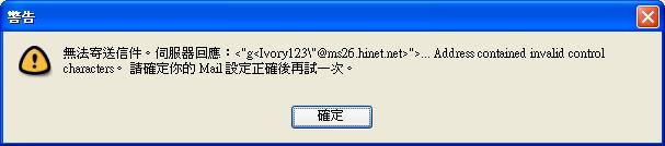

請問一下我原本是用OE在收信的
用了雷鳥之後他自動幫我把OE的信跟設定都轉了過來
上禮拜我還可以收發
今天卻只能收不能發
會出現如下的錯誤訊息
可是我叫同事測過伺服器是正常的
上禮拜也可以寄出
今天卻突然不行了
請問有人能幫我解答嗎

應該是通訊錄由OE轉到TB時
有些特殊字元造成的
請將該收信者前端的名字刪掉留下

謝謝告知,已順利解決

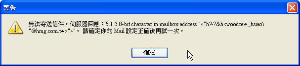

我也遇到相似的問題, 錯誤訊息如附圖所示.
在通訊錄裡的e-mail address是正常的. 請問我該如何解決?

我剛剛將通訊錄移除後重新匯入就恢復正常了...
不知道有沒有人和我一樣遇到相同的異常?

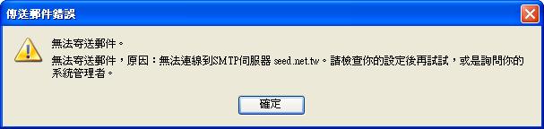

我的是這樣,有那位高手知道如何解決的嗎?

先確認一下
使用的ISP是否為 SEEDNet,若是,則可能是 SEEDNet 的 mail server 突然有問題,但應該會很快就可以用了。
若你的 ISP 不是 SEEDNet ,那這種情況是很正常的,目前各ISP
都會限制只有自家連線會員能夠使用自家的 mail server

是SEEDNET,但是我用OUTLOOK寄信就可以,用TB寄信就不行,我把TB移除再重灌一次TB又好了,真是神奇!

kaiuisme 寫:
isaackuo 寫:
先確認一下
嗯,還蠻神奇的
這樣的話可能原因就是 SEEDNet 那時的郵件主機在連線上有問題
不過機率蠻小的,倒是 so-net 的郵件主機比較常發生這種情況。
