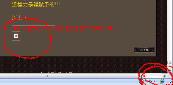

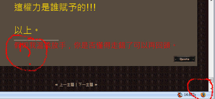

我想請教一下
在網頁中如果圖片載入失敗,不是會顯示打叉的圖片
可是Firefox好像有些圖片無法顯示打叉的圖片
我有試過修改about:config裡面的
browser.display.show_image_placeholders
browser.display.force_inline_alttext
可是還是一樣,請問還有怎麼辦法可以讓它顯示打叉的圖片???
如圖
這是網址
http://www.helzone.com/vbb/showthread.php?t=40641

圖片有寫替代文字的話,會顯示替代文字(給空白值則是不會有任何東西),沒有寫的時候才會跑出預設的叉燒包。
不過叉燒包是 IE 的預設替代圖片, Fx 的是一個破掉的圖的替代圖片。
只是如果有裝 Link Wrapper 套件的話, Fx 的破圖圖示會變成個小紅點就是。
不過你給的那一頁最後一篇那個人的簽名檔中的圖,沒有寫上替代文字的屬性,卻沒有顯示任何東西,的確有點奇怪。

把 HTML 第一行的 DTD 定義拿掉就可以顯示。

不過把 DTD 拿掉不是好方法,因為它會影響到你的 HTML 排版顯示。最好看看有沒有其他修正的方法可用。

嗯,說個有點無關的事,用官方版 Fx 會有破碎圖片的替代圖示,但是用 Pigfoot Fx 是不會顯示該圖的,只會留個空位在那。
然後真的是網頁設計者的話,就弄個替代文字的屬性上去吧,裡面的值留白也是可以的。
圖片或多媒體物件的替代文字寫法是「 alt="替代文字" 」,留白就是「 alt="" 」。

你官版的 FF 會顯示破碎圖片??
我的官版 2.0.0.7 只要定義 DTD 就不會顯示,即使設 alt。
試過下列四種都無法顯示:
<!DOCTYPE html PUBLIC "-//W3C//DTD XHTML 1.0 Transitional//EN" "http://www.w3.org/TR/xhtml1/DTD/xhtml1-transitional.dtd">
<!DOCTYPE html PUBLIC "-//W3C//DTD XHTML 1.0 Strict//EN" "http://www.w3.org/TR/xhtml1/DTD/xhtml1-strict.dtd">
<!DOCTYPE HTML PUBLIC "-//W3C//DTD HTML 4.01 Transitional//EN" "http://www.w3.org/TR/html4/loose.dtd">
<!DOCTYPE HTML PUBLIC "-//W3C//DTD HTML 4.01//EN" "http://www.w3.org/TR/html4/strict.dtd">
但拿掉這個定義就可以顯示。
