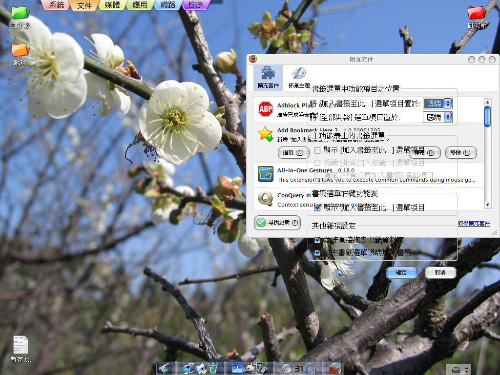

你好 我是ABH的愛用者
日前我升級到Fx2.0.1
然後發生了前面討論過的在書籤的子資料夾裡點
加入書籤到此就會造成Fx當機的情況
(記憶體無法read後強制關閉)
看了討論以為是menu editor的問題
於是移除了menu editor這個套件(1.2.3)
的確不會造成Fx當掉了,
但是沒有menu editor用也很不習慣 >"<
所以還是想問問看有沒有什麼方法能讓兩者都正常運作的...
我好不容易才把Fx2摸上手 拜託別要我換回1.5啦
另外就是我在要設定ABH的時候
出現的畫面如圖,雖然有的地方可以點但是還是極難辨認,
而且無法移動設定視窗
請問這是哪個套件相衝還是我電腦有什麼問題呢?
麻煩請指點我該怎麼樣才能克服這樣的問題 謝謝!
檔案註釋: ABH設定視窗變成全透明然後block在套件列表視窗上難以設定
1.jpg [176.59 KiB]
被下載 1369 次

原先 ABHere2 選項視窗的 CSS 設定跟某些佈景(如您用的 Blue Ice)衝突。
請試試 1.0.20070131 -> viewtopic.php?t=16450
+ 修正跟某些佈景主題衝突,導致選項設定視窗的背景變成透明的問題。
+ 修正使用 FX2.0 內建的 RSS 瀏覽功能時,新增 LiveBookmark 後無法記憶最後所選目錄的問題。
