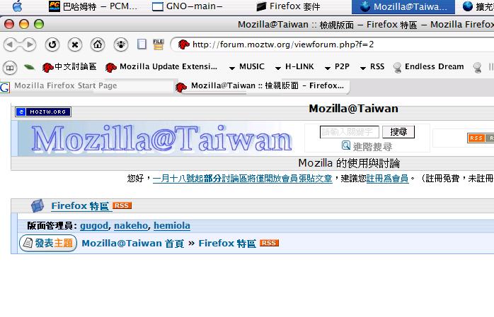

我安裝TabMix後, 分頁標籤有顯示問題,
先前安裝tab lite時沒有這個問題
所使用的佈景主題為SaferFox Xpanded 2.31
檔案註釋: 原來安裝tab lite時的分頁標籤
2.JPG [46.02 KiB]
被下載 1007 次
檔案註釋: 安裝tabmix的分頁標籤
1.JPG [66.04 KiB]
先前安裝tab lite時沒有這個問題
我可以確定是 progress meter 造成的問題,卻不知道要怎麼修 :(
