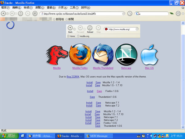

就如同下面這個畫面,我關掉Javascript之後,下面的清單的確跑出來了,但問題是左邊的清單卻不能顯示了。 :shock: 當我再度打開Javascript的時候,就是上面我問的老問題出現了(如樓上我附的圖)。
而且關掉Javascript之後,下面的清單可以顯示,但是是固定的,也就是說不管我點選那個軟體,清單都沒有變化。
謝謝

而且更新到1.0.6之後,我的滑鼠中鍵開新分頁功能也不見了,雖然我在Tabbrowser Extensions有設定。而在1.0.4是可以用的。 :(

找到了!就是它搞鬼!
我用擴充套件的更新功能,發現 Tabbrowser Extension 沒得更新,於是我把它移除掉。移除掉之後果然到下載的網頁就可以顯示出各軟體的安裝連結,同時我的滑鼠中鍵開新分頁也可以動作了。
謝謝您的提示。 :D

已經全部更新。同時我剛剛安裝了新版的TBE,發現前面提到的兩個問題(Javascript 瀏覽、滑鼠)功能都正常了。
謝謝各位。 :D
