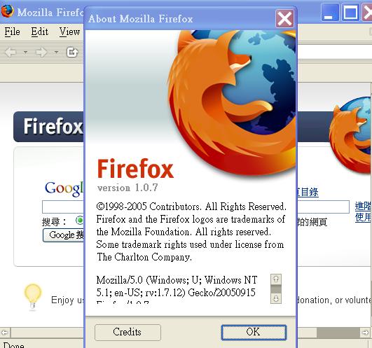

1. 先回答第一點,其實寫這個 Patch 當初得目的只在於 1.0.7 ,因為 1.0.7 的 chrome.rdf 會有問題。1.5+ 的版本,在我看來是不需要這個 Patch ,只要把 GetParameters 改成 WIKI 中寫的那樣即可。可是當我看到官網的 Portable Firefox 1.5 RC ,有幾行是要去修正 CalendarManager.rdf,所以我也把這個 Patch 加進去。總結:Firefox 1.0.7+ 都應該可以用。
(下面的例圖是 Firefox 1.0.7 ,如果沒有修正,那個佈景主題會有問題)
2. ThunderBird 的,請參附件,不過,因為我不常使用 ThunderBird ,所以我沒有測試套件的部份,我只測試到 ThunderBird 可以正常開啟。
ps. 請問一下 CalendarManager.rdf ,是用來做什麼的,有人知道嗎,知道的話請回覆,謝謝啦。

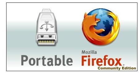

請問樓主能不能把一開始的啟動畫面換掉或是別讓它出現啊?
之前用的portable ff 沒這個畫面,自己上官網及這裡抓的 中、英兩版Portable ff 配上 pigfoot ff 1.5.0.3 都有這個畫面,覺得不好看。
Capture (28,19_09_31).jpg [15.75 KiB]
被下載 5058 次
Mozilla/4.0 (compatible; MSIE 6.0; Windows NT 5.1; .NET CLR 1.1.4322) Sleipnir/2.30
文章發表於 : 2006-05-29, 18:05
[社群版本維護者]
註冊時間: 2005-06-25, 21:17
文章: 157
來自: 桃園
SANDNFISH 寫:
=_= 這個要求很奇怪
1. 別讓它出現
修改設定檔,DisableSplashScreen=true
2. 把一開始的啟動畫面換掉
以下是 [CE-only]
修改設定檔,DynamicSplash=圖片相對於 Portable Firefox Launcher 的路徑
詳情請參 Portable Firefox 使用、自訂與中文化
希望能有幫助
Regards,
____________hobbyscripter
