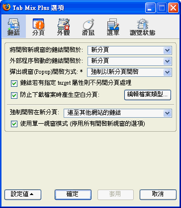

請問...
我發現遇到有框架的網頁,
明明人家指定點左邊的menu,他的內容會出現在右框架,
我裝了TMP之後卻變成都會開新分頁出來,
明明有勾選「鏈結若有指定target屬性則不另開分頁處理」的說,
不曉得還有哪裡設定錯誤呢?請大家指導,謝謝!!

文章發表於 : 2006-06-16, 09:14
註冊時間: 2005-08-25, 19:59
文章: 1210
來自: 幻境地帶
peijen 寫:
請問...
我發現遇到有框架的網頁,
是否能給個出現該問題的網址?
Mozilla/5.0 (Windows; U; Windows NT 5.1; zh-TW; rv:1.8.0.4) Gecko/20060612 Firefox/1.5.0.4 (Firefox musume)
文章發表於 : 2006-06-16, 10:18
註冊時間: 2006-06-15, 19:15
yuoo2k 寫:
是否能給個出現該問題的網址?
最明顯是我自己本機使用的phpMyAdmin,
臨時要找網路上有target的鏈結找不到,
後來發現連Yahoo首頁隨便一個沒有用target的鏈結也會另開視窗,
自己嘗試著把下方的「強制開啟在新分頁:連至其他網站的鏈結」改為「強制開啟在新分頁:無」就正常了,
可是這樣我就不太懂了,
那個設定意思不是其他網站(不同網域)才會另開分頁唷?
怎麼包含同網域的都會呢?
文章發表於 : 2006-06-16, 10:53
文章: 1210
來自: 幻境地帶
peijen 寫:
可是這樣我就不太懂了,
怎麼包含同網域的都會呢?
Yahoo首頁網址是 tw.yahoo.com
但其中的鏈結都是 tw.rd.yahoo.com
程式判定只是依據網址名稱是否相同作判定
所以就程式邏輯上來說,它們會被視為不同網域應該沒有錯... :oops:
