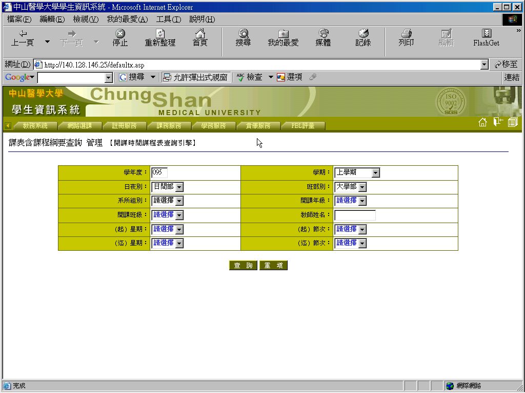

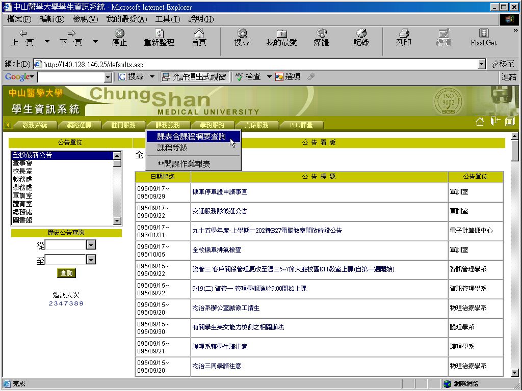

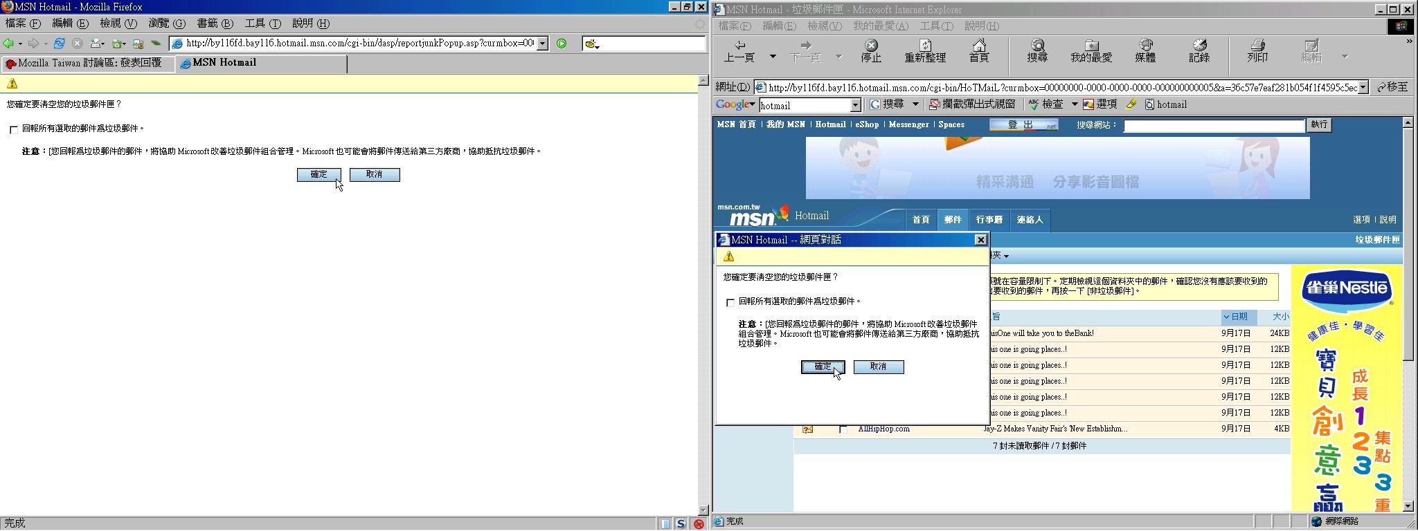

在hotmail的垃圾郵件夾
點選「清空」後
如果再點選「確定」(圖一左)
這個分頁會自動關閉
在ie的時候
點選清空
會出現一個彈出視窗就是上面後來的那個視窗(圖一右)
(提外話,網站上好像說IE Tab的彈出視窗會另外開
不過我在hotmail的情況是在原分頁開)
有時候連其它網站也有切換後
點選網頁按鍵自動關閉的情況發生
像是去學校的學生資訊系統
點選「課表含課程綱要查詢」(圖三)
就會閃一下圖四的畫面後
分頁自動關閉
試了兩三次後
卻又不會消失了…
請幫忙看看嚕
謝謝

CasperWu 寫:
在hotmail的垃圾郵件夾
點選「清空」後
如果再點選「確定」(圖一左)
這個分頁會自動關閉
在ie的時候
點選清空
我的 HOTMAIL 信箱按清空後會 POPUP 出視窗耶,您要不要試試開新的 Profile
測試看看是不是哪個套件衝到?
CasperWu 寫:
有時候連其它網站也有切換後
點選網頁按鍵自動關閉的情況發生
像是去學校的學生資訊系統
點選「課表含課程綱要查詢」(圖三)
就會閃一下圖四的畫面後
分頁自動關閉
試了兩三次後
卻又不會消失了…
請幫忙看看嚕
謝謝
這個我不知道怎麼測試...網址?
我在該首頁上找半天沒看到「課表含課程綱要查詢」幾個字QQ

yuoo2k 寫:
CasperWu 寫:
在hotmail的垃圾郵件夾
點選「清空」後
如果再點選「確定」(圖一左)
這個分頁會自動關閉
在ie的時候
點選清空
測試看看是不是哪個套件衝到?
全部移除後還是有問題
所以我比對了一下新舊的profile
後來發現只要把prefs.js用新的蓋過去就可以了
抱歉,沒測試好再來問
可以請問哪裡可以查到prefs.js在管什麼的嗎?
還是我應該到哪裡去尋求協助?
目前是發現大部份的偏好設定都跑掉了…orz
還是可以教我要怎麼轉移會比較好?
(不會只能重設一次吧 T.T)
yuoo2k 寫:
CasperWu 寫:
有時候連其它網站也有切換後
點選網頁按鍵自動關閉的情況發生
像是去學校的學生資訊系統
點選「課表含課程綱要查詢」(圖三)
就會閃一下圖四的畫面後
分頁自動關閉
試了兩三次後
卻又不會消失了…
請幫忙看看嚕
謝謝
這個我不知道怎麼測試...網址?
因為下午大概失敗了三、四次後
突然就又好了兩三次(後來就沒再試了)
加上這需要登入才看的到「課表含課程綱要查詢」(抱歉)
所以我本來只是看看有沒有類似的經驗…
(因為之前看別的也有發生過,不過忘了是哪些了)
在把上面處理好後(prefs.js用新的蓋過去)
我也試了一下這個
似乎又好了…
(補充一下說明
之前點下去的時候會多出一個空白分頁
正常情況在主要的分頁出來後
這個分頁就會不見
但是在我舊的prefs.js的時候
就算分頁沒有自動關掉
這個多出來的空白分頁還是存在)
http://140.128.146.25/inc/deptlist.asp? ... ld4=&fld5=
如果y大願意幫忙測試的話
那我寄我的登入資料給你
謝啦
