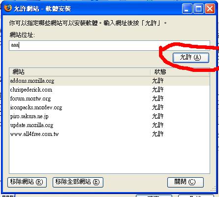

astrid 寫:
謝謝三位回覆 :)
我電腦裡的FX淡黃色條只有「編輯選項」,沒有出現「允許」或「確定」(還是那裡弄錯了?)。按「編輯選項」後,直接進「選項」功能的「內容」視窗。之前試過在「網站試圖安裝擴充套件和佈景主題時通知我」這一項,在「例外」裡加入了FX的網址。然後,再去安裝套件,淡黃色條又陰魂不散地跑出來 :cry: :cry: :cry:
你要輸入允許的網址,然後按我圈起來的那個按鈕,再按關閉
不過我記得按下那個黃色條後,他除了編輯選項外,應該還有個選項可以直接連到我上傳的那張圖的地方才對,再找找看

astrid 寫:
謝謝三位回覆 :)
你的狀況我從1.0到現在都沒遇過,把紅色圈起來的網址加入再試一次看看。

註冊時間: 2006-09-26, 20:59
文章: 6
zizai 寫:
astrid 寫:
謝謝三位回覆 :)
大大謝謝你 :cry:
可是那個之前有試過
不管加英文官網,還是中文網的網址
只要作安裝動作,淡黃色條都會跳出來阿囉哈
:cry: :cry: :cry:
