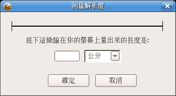

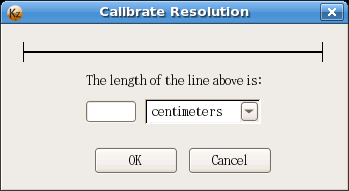

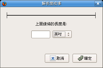

coolcd 寫:
Location of translations:
工具(T)->個人偏好設定(E)...->字型->字型顯示解析度(R):->其它...
Comments:
1.此內項目在 Firefox 後已經改了(不在這裡詳列了),建議相應最新版本作出翻譯改動。
抱歉,請問是指按下「其他」後,出現的對話方塊說明文字嗎?這個我在 Fx 2.0 找不到,不知道是哪裡需要更改?
在 KompoZer 是這一個:
KompoZer 英文版:
在 Firefox 1.5 是這個:
原本是打算依 Firefox 1.5 的譯法,但是其實 KompoZer 的譯法也有好處,只不過是把「以上」錯譯成「以下」吧?
另外,有關 KompoZer tips 等未翻譯字串,是不是可以先給在下翻譯一下,貼上來給各位審閱修改,然後由 coolcd 大加進 locale 裡呢?

The length of the line above is: - 上面這條線在你的螢幕上量出來的長度是: (大致採用原來的翻譯,因為意思比較清楚)
