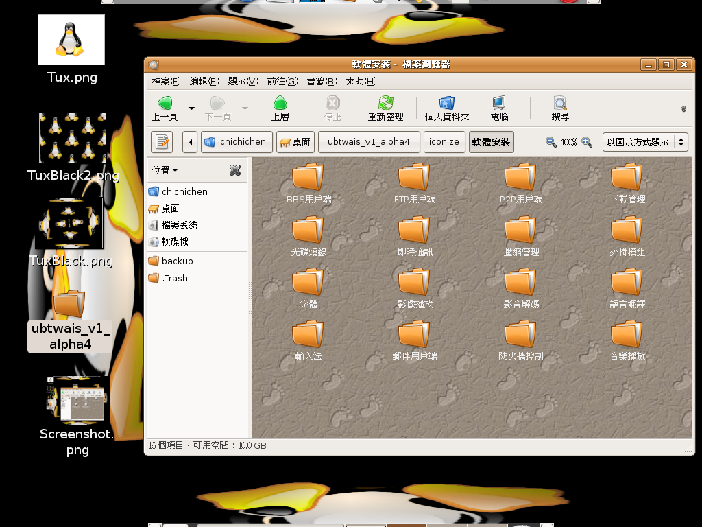

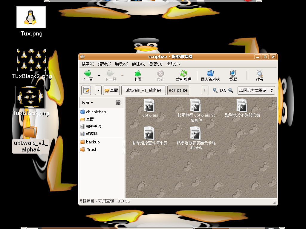

Ubuntu 安裝後設定檔 1.0.alpha4 釋出: http://rt.openfoundry.org/Foundry/Proje ... ?Queue=729
附上兩張使用圖片
檔案註釋: 圖示檔--軟體安裝
Screenshot-1.png [350.67 KiB]
被下載 304 次
檔案註釋: 批次檔
Screenshot.png [321.23 KiB]
被下載 328 次

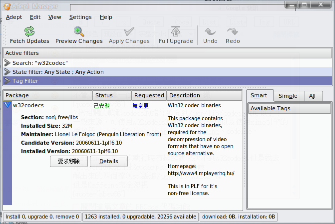

不會吧?應該只要加入PLF的sources到/etc/apt/sources.list就可以啦!圖檔

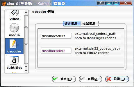

請問您有改這個嗎?(設定→xine引擎參數)
必須把它設定到w32codecs的對應路徑才有用。(依照您上述的說法,應該把他們設定成/usr/lib/win32)
