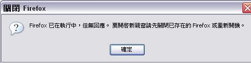

我把1.07移除,並且把profile都刪掉之後
重新開機後安裝了1.5
可是執行後卻出現錯誤畫面
重新開機後還是一樣
請問這大概要如何解決呢?謝謝!

我今天剛剛也發生, 但重新啟動後就沒事了.

我也出現這個問題了,
重新安裝, 重開機之後還是一樣

去工作管理員中..把Firefox.exe執行緒關閉後再執行看看
不然重新開機也可以啦..

工具管理員裡面就是沒有firefox.exe啊,
找的到就不用這麼麻煩了.

請把[所有的]設定檔砍掉吧 ~
- 把 C:\Documents and Settings\(你的帳號)\Application Data\Mozilla\ 下的Firefox整個砍掉, 不要留下Firefox而只砍它下面的profile檔案夾, 然後再重啟動看看.
(不過這樣就得全部重新設定了, 有用過備份工具嗎?)

我試過設定全部砍掉了,
還是不行,
實在沒辦法,
我目前只好用回Mozilla.

我剛剛也發生了,在一次 Fx 被我亂操當機後,再也無法正常開啟(已經好久沒遇到這種情況了,真懷念 XD)。
後來發現把 Dictionary Tooltip 反安裝後即可解決,去官網才發現原來這個套件是要付費的,不知是否有關係。

抱歉這裡我是有點不明白,因為我自己也有碰過類似的情況(同樣有這訊息然後無法啟動),但是我刪除profile即可解決。
照理說清空了設定檔應該就應該等同從未安裝過Fx的狀況了吧,不過從這次看來好像沒那麼單純;印象中Fx除了profile好像不應該還會留下什麼東西 - 除非是有什麼登錄資料)
同樣的套件應該也不會在profile以外的地方留下其他東西;如果有套件不是這樣做導致影響Fx本身的話,那麼這樣算不算違反套件的標準設計呢?(不好意思我是沒看過設計規定一類的)?
ps : 或者是說,其實在program files或其他地方也留下了東西,而這個也得被刪除否則重安裝無效呢?

joyusha 寫:
我試過設定全部砍掉了,
還是不行.
這個我也不知道為什麼。你能告訴我你砍掉哪裡的設定嗎?有沒有試過新增設定檔?

抱歉我沒說清楚,我遇到的情況是每次執行 Firefox.exe 都只會出現在工作管理員,沒有出現 firefox 視窗。我也沒有砍設定檔。
我的解決方式很簡單,只是用安全模式開啟Fx,用二分法停用擴充套件、重新啟動,重複此步驟多次,後來發現是 Dictionary Tooltip 出問題,不曉得是因為之前亂操當機把這套件弄壞了,還是這套件並非免費軟體有作限制。
基本上,我遇過的問題,十個裡有九個半可以用新開 profile 解決。建議新手們一定要讀「設定檔詳解」,在救援/升級/轉移 Firefox 的設定時一定相當有用。還有,在找臭蟲的時候,不要隨便砍掉設定檔,建議多用新開設定檔的方式來測試,比較保險。

我剛重灌電腦
也遇到一樣的情況
剛開始我先灌 1.0.8
之後不曉得出了什麼事
就出現那張圖
工作管理員找不到
重新開機後也一樣
還是那個畫面
奇蹟的還可以一直重灌 Fx
問題也沒解決 (也有砍過 profile 裡的東西)
我又再移除(新增移除程式)一次
之後又手工砍掉這兩個
C:\Program Files\Mozilla Firefox
C:\Documents and Settings\*\Application Data\Mozilla
重灌 1.5.0.2
結果現在正常了

coolcd 寫:
1abcd 寫:
我又再移除(新增移除程式)一次
之後又手工砍掉這兩個
重灌 1.5.0.2
結果現在正常了
這就是我方才所說的疑問了,很顯然,有光是砍profile或是另建profile都無效的情況存在啊 :?: :?:
很顯然我們碰到的現象跟coolcd大的不相同;coolcd的情況還看的到處理程序,我們則是啟動時,Fx因某個理由"拒絕"執行,所以是連處理程序都不會出現的。

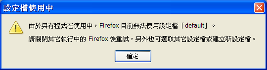

剛剛意外重現問題。

Firefox 吃不到設定檔,就以為已經有其他 Firefox 正在執行...
真正砍法,是將 Firefox 這個資料夾砍掉,或清空設定檔內容,而不是砍掉設定檔,這樣才會再生出新的 Firefox 設定檔。

把 Mozilla 砍掉,也是一樣會再生出來。

對,某個理由,因為吃不到設定檔。

是不是可以用 Unlocker之類的工具去查一下:執行 Fx 之前,profile 有沒有被什麼程式鎖住了? 或者在 Fx 的執行捷徑中,直接指定要開啟的設定檔?

沒有被程式鎖,因為設定檔被砍掉,Firefox 吃不到就說其他 Firefox 正在執行
