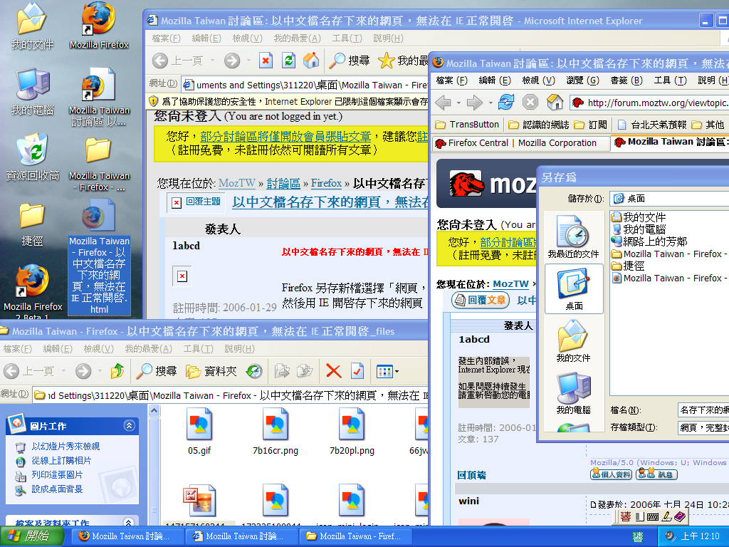

parisian 寫:
我比較感到好奇的是,那個網頁存檔用Firefox能不能開啟?IE並不怕中文路徑和含有%20的路徑。如果Firefox能開,表示存檔過程沒有缺損,那就要像wini說的看它錯誤回應是什麼了…
Firefox 開啟當然沒問題
見附圖,先手動操作,不難吧
中.png [339.89 KiB]
被下載 708 次
Mozilla/5.0 (Windows; U; Windows NT 5.1; zh-TW; rv:1.8.1b1) Gecko/20060710 Firefox/2.0b1

文章發表於 : 2006-07-25, 01:28
我可以重現 1abcd 的結果。
想測試的人可以用本討論區為例,先以 Fx 完整儲存一個討論串後(會生成一個 html 檔和中文檔名的資料夾),用 IE 開啟,結果讀不到圖形。
研究後發現,Fx 儲存檔案時,圖形的 src 中文路徑被轉成 %AA%BA 這種碼,Fx 認得,但 IE 不認得。若用 IE 存檔,圖形的 src 中文路徑仍然是中文,用 Fx、IE 都讀得到。
