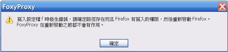

備分他資料的時候大概有漏掉一些..
所以從剛剛重灌他這部分就一直不能用Q口Q
請問要怎麼辦...
問題圖片如下
(完整大圖 214.66 KB)
有辦法解決嗎Q_Q
還是說只能全部重灌一個一個附加軟件慢慢抓Q口Q......
檔案註釋: FoxyProxy
! 寫入設定檔 f 時發生錯誤,請確定路徑存在而且 Firefox 有寫入的權限,然後重新啟動 Firefox 。
FoxyProxy 在重新啟動之前都不會有作用。
[ 確定 ]

抱歉你的圖片太大張了,所以我只剪警告訊息的部分下來代替。
看上面的訊息,大概是要你確認 FoxyProxy 的設定吧,就從「工具→附加元件」去看看,裡面也許會有個「 f 設定檔 」吧,抱歉我沒在用不清楚。

我有將他移除重新安裝
但結果一樣我點他任何東西都會出現這種訊息
只是會出現不同的英文代號
還是說我只能全部重裝了呢?
比較麻煩的是以前設定好的不少設定Q口Q...

g001613001 寫:
我有將他移除重新安裝
只是會出現不同的英文代號
還是說我只能全部重裝了呢?
(要繼續試前請先備份設定檔
沒辦法從 FoxyProxy 設定那修改的話,可以開個新分頁,在網址列打 about:config 按 Enter (Fx3可能會警告你一聲),再來打開的畫面,裡面有個輸入文字的篩選器,打 foxy 或 foxyproxy 之類的找找看,看到是粗體字的都在上面按滑鼠右鍵「重設」,弄好重開 Fx 試試看。

能使用了^^
感謝您
雖然還是要重涉他
但已經是最好的結果了^^||

如果這樣就能解決的話,(現有設定檔沒更新啥的話)其實可以考慮拿舊的設定檔複製還原,慢慢測出是哪裡的問題。
記得以前好像也有碰過 FoxyProxy 的問題,不過一時忘記是記錄在哪了,你有空的話可以先自己測測看,以後再碰到時應該會比較好處理。

這個問題我也有遇到
最後我找出解決方法
主要是你要去重新設定 foxproxy的設定檔的儲存位置
要把你的設定檔的儲存位置重新設在你新的profiles裡新的設定檔位置.
之後再重開就好了
