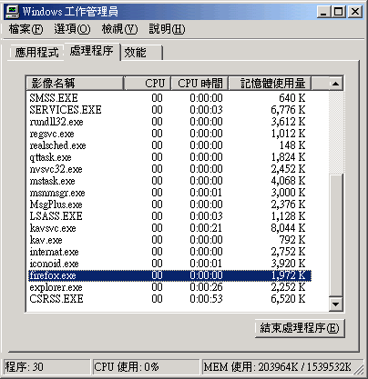

一如站長說的,拿IE Base跟Mozilla/Firefox比較資源佔用多寡並不公平
畢竟它很多東東是躲在作業系統裡
剛聽完你的陳述再去試一下,真的耶!
我沒裝任何Extension,所以單純的Firefox真的會這樣
但我也有用GreenBrowser測試了一下
結果GreenBrowser也會有這個毛病
我用GreenBrowser開啟七個分頁吃了44MB
然後關到剩一個分頁,它也只還我6MB
是不是分頁式的瀏覽器在開啟多個分頁後都會這樣?
(除非關閉整個程式,否則記憶體不會清出來)

evilaries 寫:
我的實體記憶體有 1.5GB ,我不管是把 FireFox 關閉重開或是把分頁全部關閉,至少也佔用 20MB ,沒有辦法向前面赫兄那樣只佔用 2MB (真是太感動了,怎麼能只用 2MB )實際操作上的經驗是不影響效能,不過對於已關閉分頁所佔用的記憶體能否釋放,不知道能不能建議他們改善??不過在整體來說,這真的是一套挺好的瀏覽器,瑕不掩瑜,用過它後,真的不會想回去用 IE 了..... :D
我是WIndows 2000 Pro SP4的系統+512MB RAM
最原始的Firefox(不加任何Extension)
在不開啟任何網頁情況下就會那樣(只吃2MB)
e兄用量真嚇人(1.5G!!!!):shock: :shock: :shock:有架Server是嗎?
有1.5G就沒什麼好在乎的了....隨便讓它吃吧
:lol: :lol: :lol:
