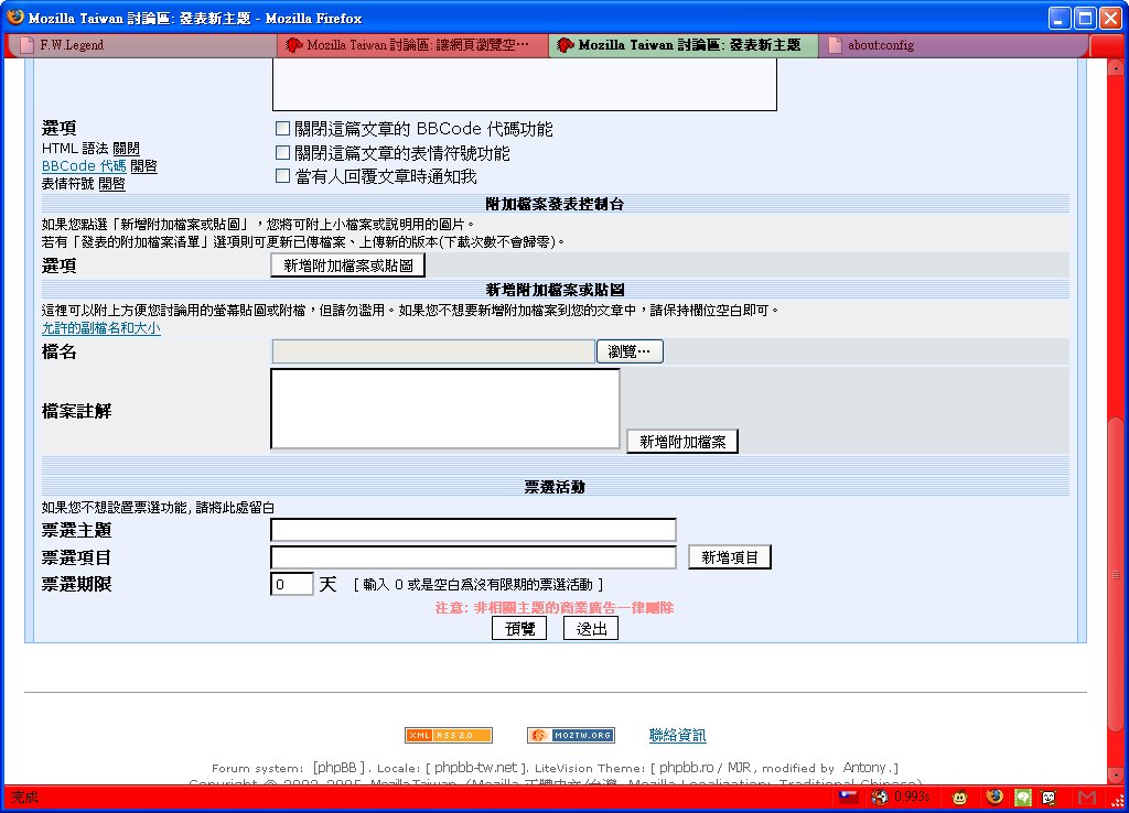

今天不知道為什麼心血來潮,四處在亂按各個設定。
突然注意到最上面,書籤工具列、網址列都可以勾選不開...
不知道是好奇心驅使還是怎樣的,我真的手殘兩個都關了....
又不知道為什麼連「檔案 編輯 檢視...」那一整列都被我關掉了,於是形成現在的壯觀畫面....
「只剩下分頁籤列」...
誰來幫幫忙,救回我家的這些工具列吧||||.....
按ALT也沒冒出最上面那一列...快吐血了...
檔案註釋: 慘烈的「囧」況。
sshot-2009-01-03-01-28-09.jpg [143.91 KiB]
被下載 252 次
最後由 於 2009-01-03, 02:52 編輯,總共編輯了 1 次。
文章發表於 : 2009-01-03, 01:50
Fx 的安全模式裡,有個「重設工具列與控制元件」勾起來啟動 Fx 試試。

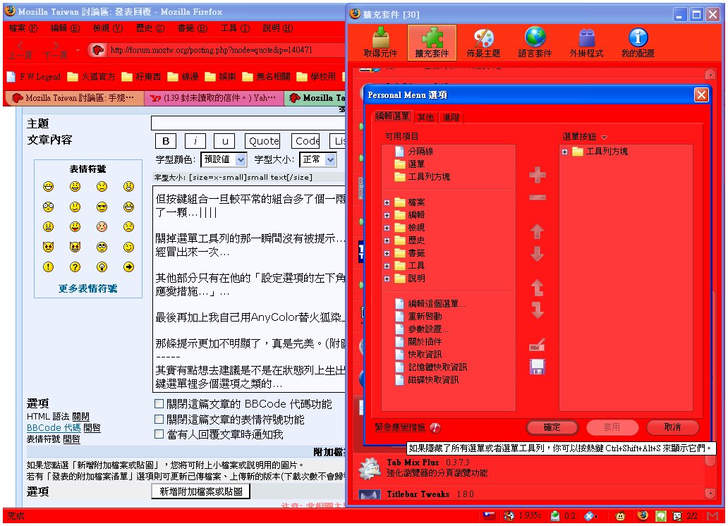

文章發表於 : 2009-01-04, 14:39
註冊時間: 2008-12-04, 19:05
文章: 140
Merci chao 寫:
很明顯你裝的是 Personal Menu, 而且隱藏選單工具列時沒有去留意那個提示視窗 :lol:
事實上是我少記了一顆按鍵,一直只按CTRL+SHIFT+S...囧||||...
tobbytw 寫:
除了跑去改 pref.js 以外,
也可以直接在網址列上打
about:config
然後在篩選條件上打
compact.menu.toolbarCollapsed
找到後在上面 右鍵→切換
就好囉 :)
前提是我一開始並不知道這條東西的存在...|||
Merci chao 寫:
以下內容以假設 alex301 是針對 Personal Menu 作出評論為前題...(後半恕刪)
是不是有點小題大作了...??
確實使用者本身有問題,假如能有一組以上的解決方案不是更好??-.-|||
快捷鍵這種東西,原本是為了方便好記又快速。
但按鍵組合一旦較平常的組合多了個一兩顆...像我這次就是少記了一顆...||||
關掉選單工具列的那一瞬間沒有被提示...只有在安裝好的時候曾經冒出來一次...
其他部分只有在他的「設定選項的左下角」有條可見但不明顯的「緊急應變措施...」...
最後再加上我自己用AnyColor替火狐染上那美妙的紅色。(喂
那條提示更加不明顯了,真是完美。(附圖供參考...|||)
其實有點想去建議是不是在狀態列上生出個小圖示,或在頁面右鍵選單裡多個選項之類的...
檔案註釋: 紅色大好...(喂
sshot-2009-01-04-14-36-56.jpg [206 KiB]
被下載 217 次
文章發表於 : 2009-01-04, 17:39
註冊時間: 2006-10-28, 15:41
文章: 1422
話說當初剛剛放到 AMO 發佈時, 的確是每天有數封關於隱藏了所有工具列但不知道怎樣回復的信件,
原因是當初只有安裝時才有提示信息, 這一信息被大部份人忽略了
之後改為隱藏選單列時警告, 選項介面中加入提示, 就一直沒有收到關於怎樣回復的求助, 因此樓主實在是能證明這些提示仍然存在漏洞的人 :lol:
1. 關於為何是 Ctrl+Alt+Shift+S 四個鍵這麼複雜, 而且只有一個, 原因是兩個或者三個按鍵的組合容易與其他套件的快捷鍵相衝, 這絕對是會被使用者咀咒的 :cry:
2. 關於為何不在頁面右鍵選單中加入或者在狀態列加入, 我想基本上所有人都會覺得這個十年都不會用一次的東西實在浪費空間, 然後就會要求提供可以把它們隱藏的選項, 最後這些唯一能應急的法寶都會被隱藏而必要時無法使用
結論:只需要一個越複雜越好的應急快捷鍵
嗯... 詳細的情況深究也沒有意思, 現在沒事就好 :wink:
