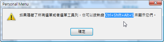

很明顯你裝的是 Personal Menu, 而且隱藏選單工具列時沒有去留意那個提示視窗 :lol:
sshot-1.png [35.73 KiB]

話說當初剛剛放到 AMO 發佈時, 的確是每天有數封關於隱藏了所有工具列但不知道怎樣回復的信件,
原因是當初只有安裝時才有提示信息, 這一信息被大部份人忽略了
之後改為隱藏選單列時警告, 選項介面中加入提示, 就一直沒有收到關於怎樣回復的求助, 因此樓主實在是能證明這些提示仍然存在漏洞的人 :lol:
1. 關於為何是 Ctrl+Alt+Shift+S 四個鍵這麼複雜, 而且只有一個, 原因是兩個或者三個按鍵的組合容易與其他套件的快捷鍵相衝, 這絕對是會被使用者咀咒的 :cry:
2. 關於為何不在頁面右鍵選單中加入或者在狀態列加入, 我想基本上所有人都會覺得這個十年都不會用一次的東西實在浪費空間, 然後就會要求提供可以把它們隱藏的選項, 最後這些唯一能應急的法寶都會被隱藏而必要時無法使用
