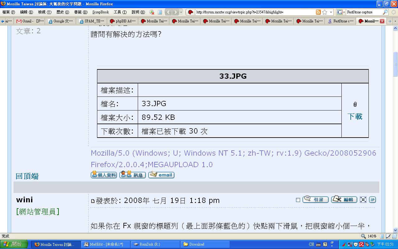

(離題很大了,所以我另外割到其他中的其他去,但是不知道怎麼連結原討論串比較好,所以在這補上原討論串連結。)
因為那是有多種顏色的 jpg 轉出來的 png ,會變大是正常現象,不過 Windows 內建的小畫家,存出來的 png 包了太多沒用資料也是真的。(也許我應該直接提供個程式方便人使用而不是說不知道沒關係?)
比如說把一張純白 1600x1600 的圖用小畫家轉成 png ,大小可能是 37KB ,不過跑過這串提供的 png 壓縮程式就會變 5KB 了。(其實小畫家連 jpg 也會存大,我用 irfanview 轉出來的純白 jpg 調品質為 90% 或 100% 也只有 15KB 。說到這,如果真的嫌要開不同程式處理很麻煩的話,也可以用 FastStone Capture 啦。)
不過我手上沒首篇發文者的原始螢幕擷圖,所以也不該太確定轉成 png 一定比 jpg 小,所以這裡頂多提供我自己壓縮過的 png 充當比較而已。(但是 png 處理高彩複雜的圖的確壓不過有選用破壞性壓縮的那種 jpg ,至於 jp2 我沒買授權所以不能試,而無損壓縮的 jpg 我也不知道怎麼用。)
……話說在人人都有 8M 寬頻的時代,跟人提醒撥接跟手機上網用戶開大圖會很慢、請多用文字敘述問題實在沒必要呀,畢竟連我自己也沒在管的--比較麻煩的應該是直接張貼超大圖片破壞排版的問題,不過那靠 CSS 或是後台程式就能處理掉。
檔案註釋: 為了測試 png 壓縮適合怎樣的情況,隨意抓的一張畫面擷圖。
2008-07-20_145105.png [79.29 KiB]

拿 PNG 直接跟 GIF 比太不公平了吧?
拿 PNG 跟 GIF 比之前是不是應該先把 PNG 調成索引色模式呢?

理論上性,png 用的是非破壞性壓縮的 deflate 演算法,同樣的圖檔來源存檔後比 jpg 大,是正常現象。
(與貴站 web server 啟用之 gzip 相同的演算法)
jpg 使用較高壓縮率(個人經驗是 90% 尚可接受)壓縮,易失真),可接受程度視用途而異;
至於,「來路不明」的 png 壓縮程式藉由刪除部份數據?或提升壓縮比?
也許也塞進不明資訊,實不足取。
螢幕攫取程式,優秀的自由軟體為數不少,何以推薦已收費的 FastStone Capture?
既然標題下的是比一比,建議提供些教具說服力的比較數據,以增見聞。
(比較一個單色圖檔,意義實在不大。)

說「來路不明」是有點太誇張了,不過我包裝時忘了塞說明檔進去倒也是真的,你這倒是提醒我要重新壓一下說明。
至於你說 png 比 jpg 大,可是上面我舉例的 1600 見方的空白圖檔,用小畫家卻是 png 比較小呢?而且你說的 deflate 演算法也不是一直都是那套,這演算法是有在進步的。(即使我只是個不懂電腦原理、用了 7-Zip 又聽人說高壓縮的 png 使用的是新演算法而已,但有進步是 Wikipedia 上也有寫的,除非你認為上面的也是胡說八道、憑空捏造的。)
總之我認為某些用色少、架構單調的圖,壓成有使用新演算法、或降色調數的 png 會好點,但是高彩圖片還是要用破壞壓縮的 jpg ,而白底黑字的表格則是用 gif ,這一點相信你可以自己測試,或是抓我上面的那張圖慢慢測哪種格式會檔案又小、品質又可以過得去,因為那就是我舉出來說明 png 會比 jpg 小的例子……當然你覺得那裡面塞了什麼而不願意下載,那也可以繼續認為那東西是用了不能信任的作弊方式才變小的啦。

壓縮率和品質是不能用來比較的啦
存成 JPG 時你當然可以把品質改到最低, 然後說 "哎呀~壓縮率很高耶!", 那又有甚麼意義呢?
有瑕疵的東西便宜的多, 不代表完美的東西有錯吧?
另外, 非常重要的一點, PNG 也是可以用破壞性壓縮的, 這並不是 JPG 的專利
(記得把 JPG 的品質調到最高, 出來的圖片是會比 PNG 的肥, 用的是 PhotoImpact 10)
