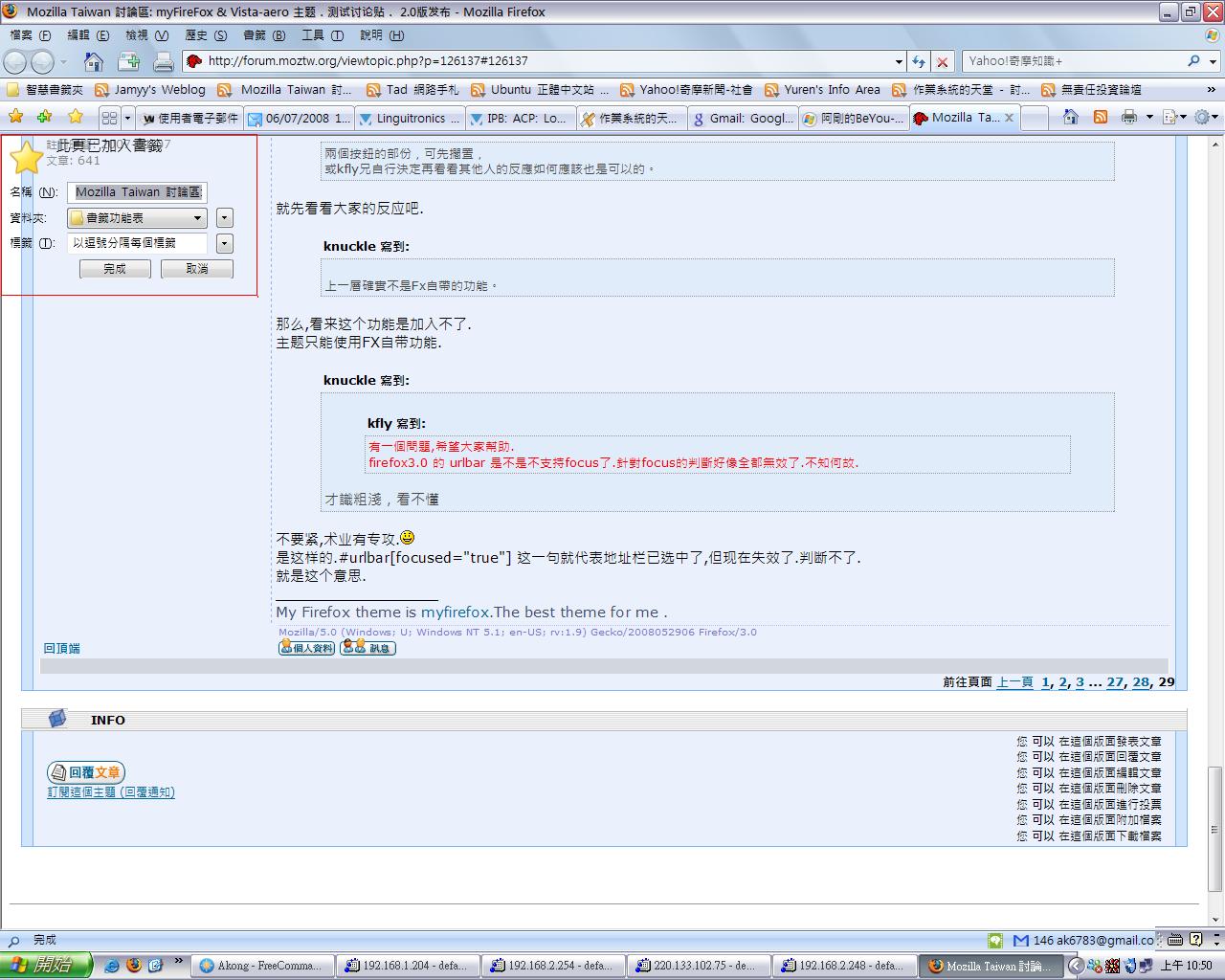

文章發表於 : 2008-06-06, 10:53
註冊時間: 2004-12-15, 16:27
文章: 529
發現一個bug哦
請看圖...
新增書籤時發現書籤的邊框不見了
有空再處理就可以了哦
bookmark.JPG [222.85 KiB]
被下載 365 次

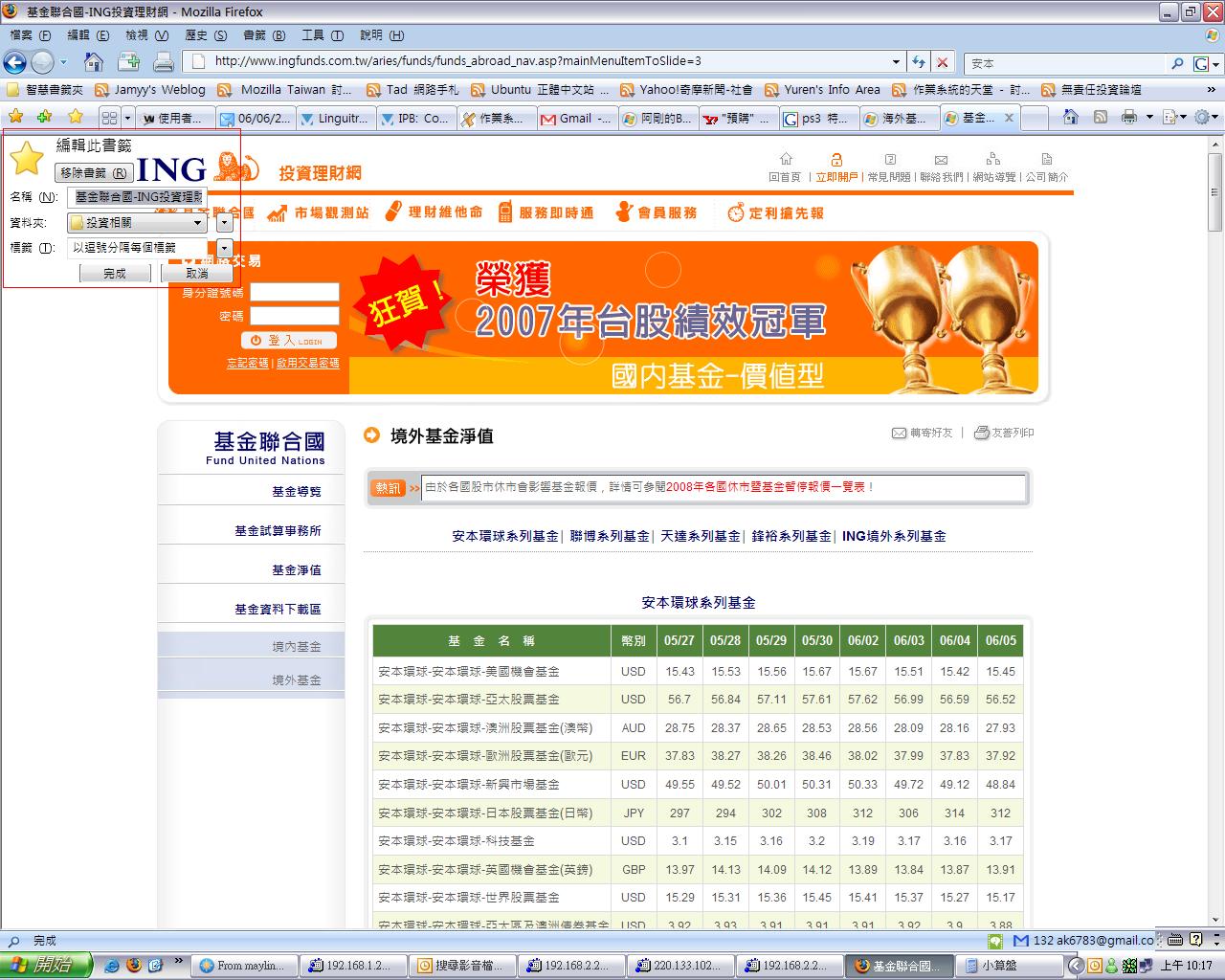

文章發表於 : 2008-06-07, 11:05
文章: 529
感謝kfly的幫助
目前大部份好像都已經正常了...太神了
不過書籤好像還不行
我有比對過原來的佈景主題是OK的
請看圖
謝謝您哦
bookmark-1.JPG [179.86 KiB]
被下載 337 次
文章發表於 : 2008-06-07, 17:36
註冊時間: 2007-01-07, 19:46
文章: 1153
來自: :) 星火
akong 寫:
目前大部份好像都已經正常了...太神了
是很神的,firefox的结构真是非常优秀.
akong 寫:
不過書籤好像還不行
我有比對過原來的佈景主題是OK的
請看圖
謝謝您哦
这个,我还没找到去哪儿改.晚上先想想.
不用客气.一回生,二回熟,三回就是弟兄了.哈哈. :lol:
今天晚上我想思考一下特别难搞定的东西.就是2.0版中的那个浮动侧栏,
在3.0变得完全不能用了.
这个功能很重要,去掉是很大的损失,但本人又毫无办法.头痛! :oops:
路漫漫其修远兮,吾将上下而求索.

文章發表於 : 2008-06-11, 23:02
文章: 1153
來自: :) 星火
akong 寫:
不過書籤好像還不行
我有比對過原來的佈景主題是OK的
請看圖
我又个改了一下,请帮我测试一下.

发布一个新的测试版式.
1.修改了前进与后退按钮.上一版中有点点小问题.
2.修改了tab栏上的那个star.默认是不显示了.
准备在myfirefox中默认时显示.
4.修改了侧栏上的按钮菜单错误.
5.修改了akong兄指出的,BookMark this Page 中的错误.在我的电脑上没有问题.但不知其它弟兄的情况了.
明天来改小图标.
下载:
路漫漫其修远兮,吾将上下而求索.

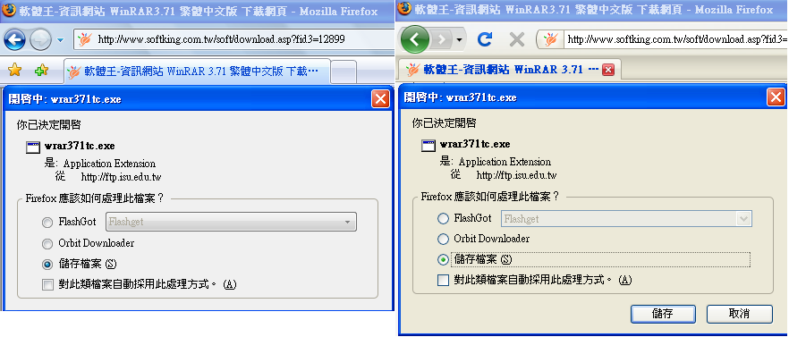

文章發表於 : 2008-06-12, 13:22
註冊時間: 2007-03-18, 15:52
文章: 16
現在發現跳出下載視窗時儲存與取消的按鈕不見了。
如圖。
5.PNG [50.81 KiB]
被下載 296 次
文章發表於 : 2008-06-12, 21:52
文章: 1153
來自: :) 星火
knuckle 寫:
如圖。
的确是一个大的Bug,上次修改测试时不小心加上的.
已修改.
