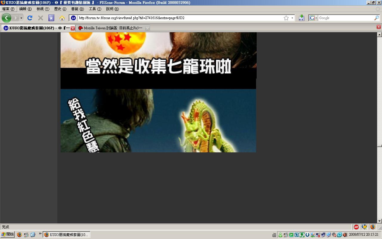

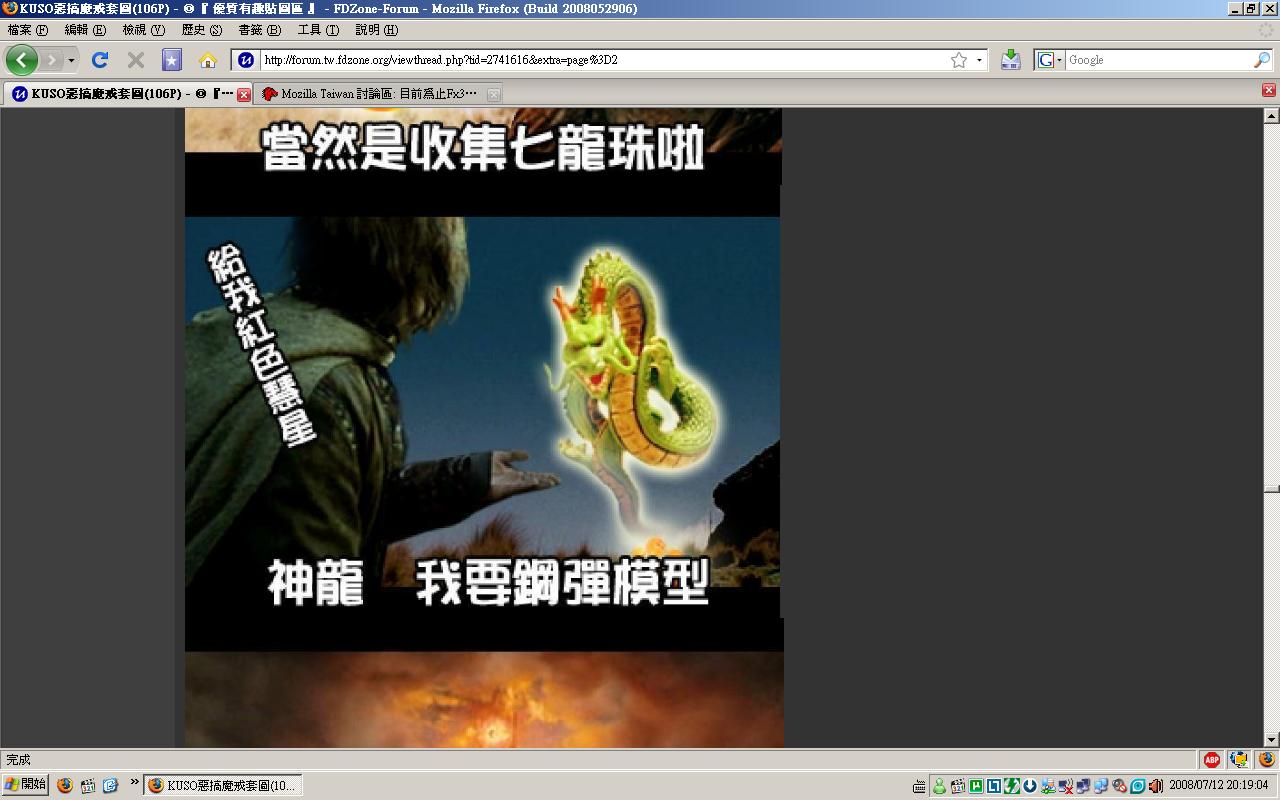

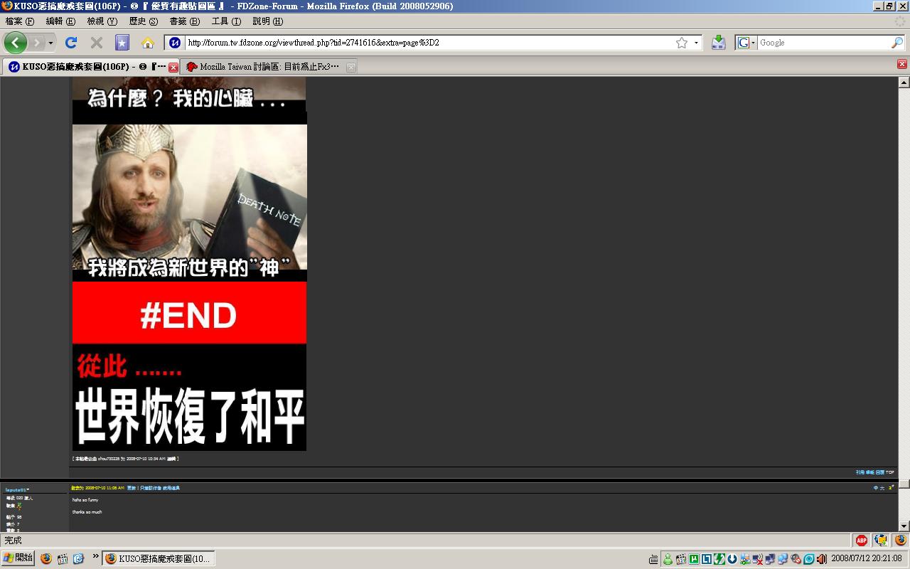

至於第三個問題整理狀況如下
圖片太多就開完網頁但是顯示不出來
全部106頁卻只開出了68頁半
如果用縮放功能將圖片縮小
就可以顯示到74頁半
在縮小五次之後..
終於可以完整顯現出106頁
不過圖片跟字全部變的很小
