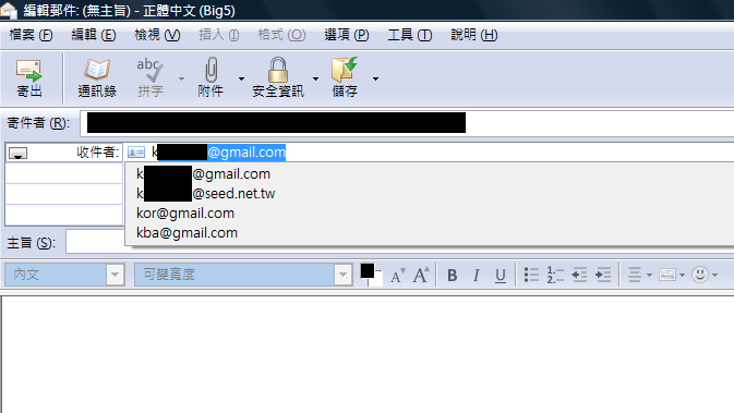

本來就可以選啊…
Hotmail的問題要去問套件作者,不過基本上可能是無解,因為那個擴充套件的作用就是抓取網頁的內容轉換為郵件格式。
Clipboard04.png [31.08 KiB]

happy168 寫:
Pastwind 寫:
本來就可以選啊…
它預設應該是不會自動出現的,如果你要選的話可以按 Esc 它就會跳出來了。
Hotmail 的部分如果一直搞不定的話你也可以試試看 FreePOPs 。
- Wayne

Pastwind 寫:
本來就可以選啊…
Answer1:
可以請大大詳細說明一下嗎?
我試過很多次了! 但是都沒有 下拉式的選單出現??
要是按 ESC 是可以跳出 自動選擇, 但是還是沒有 下拉式 選單!
Answer2:
恩~感謝告知!
Have a nice day

happy168 寫:
Answer1:
可以請大大詳細說明一下嗎?
呃.... 我的 Thunderbird 是跳出 Auto Complete 以後就會自動出現下拉式選單的.... 我回去再研究看看, 建議你先把它關掉吧! 我是覺得它的 Auto Complete 做得不太好..... 所以我通常是沒開這個功能的.

先前我使用「微軟新注音」,
就會無法選擇下拉選單的其他聯絡人,
我的解決方式是改為使用「新酷音輸入法」。
你可以先切到「美式鍵盤」看看,
若正常了就表示是輸入法的問題。
