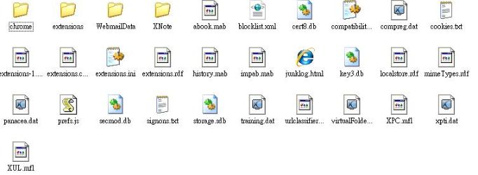

profile里面沒有abook-1.mab和hunderbird.exe ,下面是舊TB內profile資料夾,已經將所有.mab都復制到新TB內了,而mail資料夾也已經移到新TB。
tb.JPG [27.31 KiB]
被下載 284 次
