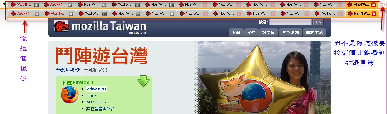

請問有沒有能將f2.f3 分別設成上一個頁籤(f2)下一個頁籤(f3)
並且能將滑鼠的4.5建設成上一個頁籤與下一個頁籤而不是內定的
上一頁.下一頁....
另外可以將頁籤大小固定長度並且讓他多出來的部份(超過螢幕可顯示的頁籤數)直接顯示在第二排.而不是顯示在更右邊需要按箭頭才能找到?
大概樣式如附圖:
2008-9-6 下午 04-33-16.png [243.67 KiB]
被下載 224 次

Tabkit
viewtopic.php?t=23423

這是解決多行頁籤問題了
不過還是無法達成以鍵盤控制前一頁籤下一頁籤
(還有滑鼠第4.5鍵也一樣)
也就是說這個套件只解決我要多行頁籤的功能
而且好像無法設定以左鍵去點擊書籤及以新頁面開啟
還是我使用上有什麼不對....
還煩請告知~~

 你是要自訂 F2 鍵為切換到上一分頁、F3 鍵為切換到下一分頁?還是只要可用鍵盤切換即可?如果願意改變自己的習慣,用 Ctrl+PageDown/Ctrl+PageUp 或 Ctrl+Tab/Ctrl+Shift+Tab 可切換分頁。
 你可以看看「說明」選單內的「使用說明」,裡頭有快捷鍵的清單。如果要自訂鍵盤,可用 keyconfig,但先警告你,設定方式不簡單,而且 F3 在 Fx 中已有作用。
 Fx 預設在鏈結、書籤、書籤側邊欄項目、歷史選單的項目、上一頁按鈕、下一頁按鈕……等地方按滑鼠左鍵,會在原分頁開啟;按中鍵,會在新分頁開啟。如果你實在不習慣,那你需要的是 TabMix Lite CE 或 TabMix Plus,但 TabMix Lite CE 沒有多行分頁列的功能,所以你只能選 TabMix Plus。TabMix Plus 目前仍未正式釋出可用於 Fx 3 的穩定版 (開發版可用,但可能有 bug),所以之前建議你用較穩定的 Tabkit。
 至於滑鼠 4, 5 鍵的問題,我只用過普通的滑鼠,沒辦法給你什麼建議。
 下次發文煩請不要用太大的圖,版面會被撐開而變得難以閱讀 (這不是你的錯,是 MozTW 的 CSS 寫的不夠好)。
