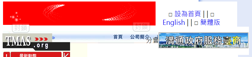

2008-09-17_234924.png [701.13 KiB]
被下載 460 次

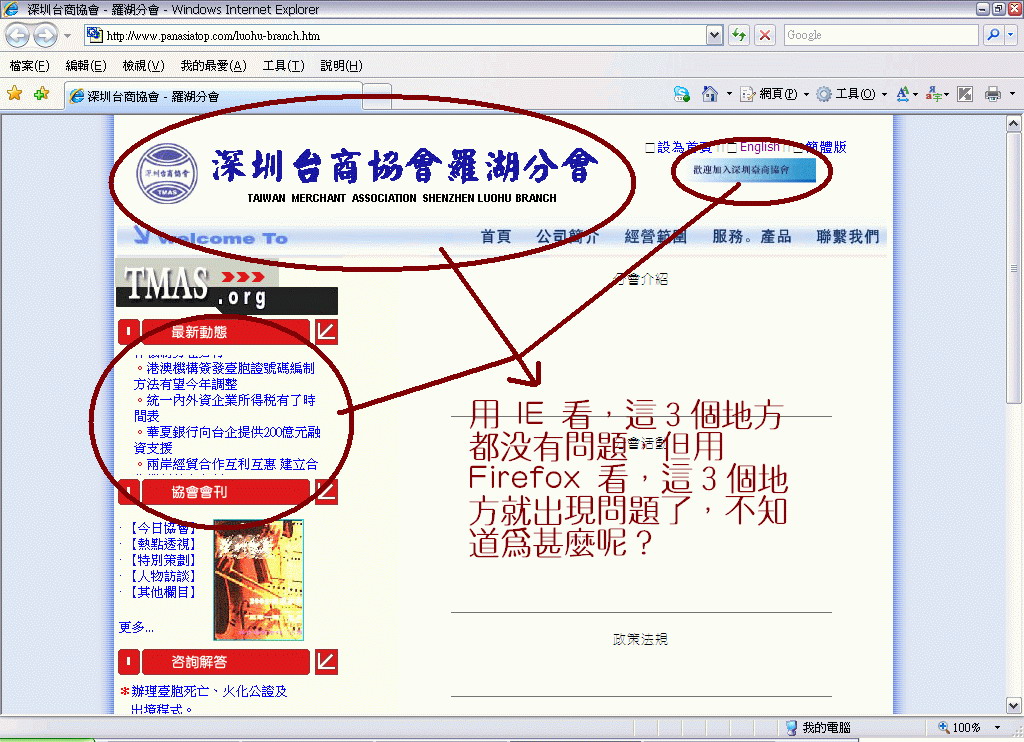

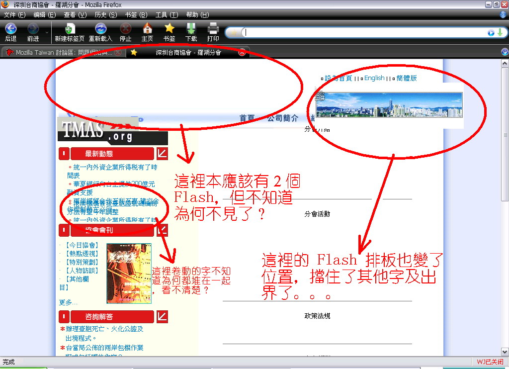

現在首頁的2個 Flash 我用 Firefox 都能看到了,但不知道這一頁的 Flash 就有問題了︰http://www.panasiatop.com/luohu-branch.htm?用 Firefox 看就看不到(請看圖1),但用 IE 就能看到(請看圖2),不知道這是為甚麼呢? :(
這個網頁我是用 Macromedia Dreamweaver MX 2004 設計的,在我這裡看,所有定位都沒問題(除了以上剛說的那一頁),但不知道為甚麼您看到有問題? :roll:
檔案註釋: 圖1
firefox-error-002.JPG [213.36 KiB]
被下載 312 次
檔案註釋: 圖2
firefox-error-003.JPG [255.07 KiB]
被下載 293 次

Shiseido 寫:
左上角的 Flash ( star.swf 與 inflash1.swf ),我這邊看是正常的。 (見圖)
問題在於背景圖是 404 讀不到,這點我用 IE 看也是一樣的。
右方的 banna.swf 是因為 object 的大小 ( 187*28 )和 embed ( 300*93 ) 不同。
IE 看的是 object,非 IE 看的是 embed。
所以 Firefox 看的話就會因為 Flash 超過可容納的大小而擠到下面。
Shiseido 寫:
大概是因為字型的大小與字體而影響到它的定位吧,可能是因為用表格排版的關係。(我這邊是預設微軟正黑體以及字體大小 24 )
我承認這是我這邊自己設定的關係就是了。 :oops:
如果不在意其實不用改沒關係,有改預設字體大小的人應該都有破壞排版的覺悟了。
2008-09-23_190142.png [50.48 KiB]
被下載 300 次

<td width="87" height="77" valign="top" style="font-size: 10pt" background="taiwan-club-picture/luohu-branch-002.GIF">
表格相關元素的 background屬性是 ie 專用的,非 w3c 標準,應改用 css background:url(...);定義。
前面已經提醒你使用比較簡單且跨瀏覽器的 flash 語法,不然每次高度/寬度都要改兩次(object/embed),這也就是為什麼兩個老是不一樣的原因。
用了太老舊的語法,問題一定很多,也很難查,如果dreamweaver mx 2004製作應該不至於這麼糟,你一定是混用其它編輯軟體,或是直接拿別人做的來套的吧?(裡面還有 FrontPage 5.0 ...)
強烈建議你改用正常的語法,不然也找新一點的版來套,否則會浪費很多時間。

跑馬文字應是
<div id="rolllink" style="overflow: hidden; width: 190px; height: 120px;">
<div id="rolllink1" style="width: 209; height: 107">
<div id="rolllink2" style="width: 208; height: 128">
兩個重疊的 box 不一樣高度,一個跑完了,另一個還剩一點, 8-)
又是一個古老的寫法?!
