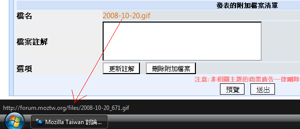

謝謝,可是我點下去以後,只有看到檔案的名稱,圖片網址也還是
download.php?id=8615

Coopoo 寫:
疑?我看確實是真實鏈結啊@@?

Holy 寫:
疑?我看確實是真實鏈結啊@@?
哎呀呀,剛剛為了不要重上傳檔案,所以是在編輯文章看已經上傳的檔案,如果新增檔案的確是可以的。
謝謝囉。
