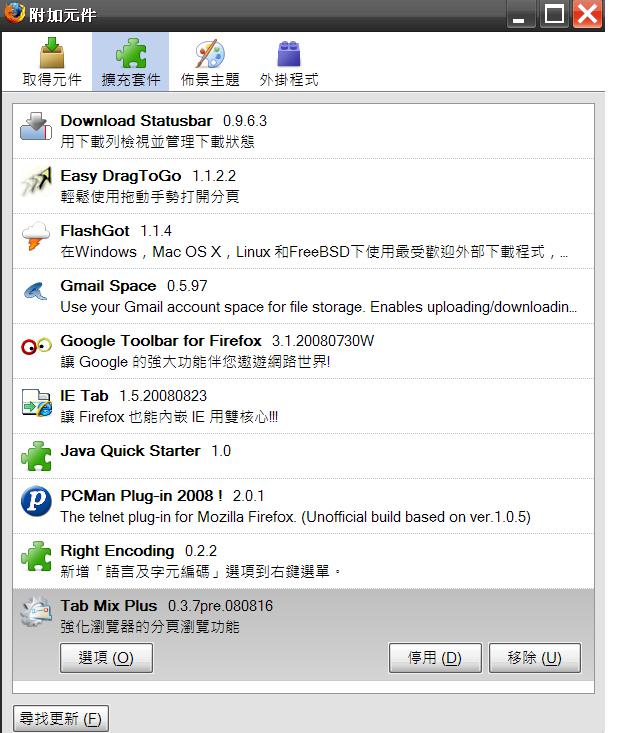

我把我常開的網頁一個一個關掉測試中
目前傾向是java或flash語法比較多的網頁先試
套件如附圖
ffscrp.JPG [83.64 KiB]
被下載 435 次

iorittn 寫:
路人乙 寫:
iorittn 寫:
同時開工作管理員來看
就會發現....FF的記憶體用量會慢慢上昇
 Fx 什麼網頁都未開過會發生什麼事呢?還有,您裝了哪些擴充套件?
我把我常開的網頁一個一個關掉測試中
套件如附圖
想不透啊.....
基本上是巴哈姆特的網頁才會這樣
做了幾種比對測試
發現在FF的安全模式下
不會有事
在一般模式下
就算把套件全停用
還是會有這問題
巴哈姆特一開就會這樣
難道是flash的問題嗎?

iorittn 寫:
iorittn 寫:
我把我常開的網頁一個一個關掉測試中
套件如附圖
想不透啊.....
基本上是巴哈姆特的網頁才會這樣
做了幾種比對測試
發現在FF的安全模式下
不會有事
在一般模式下
就算把套件全停用
還是會有這問題
巴哈姆特一開就會這樣
難道是flash的問題嗎?
  你是用非預設的佈景主題嗎?
  如果是的話,要不要試試改回預設的看看會不會有相同問題。
  因為你說安全模式下不會有事,
  但 flash plugin 在安全模式下預設還是有開啟的,
  所以應該可以排除這個可能。
  然後你又說把套件全停掉還是會有問題,
  那應該就也不是套件造成的。
  所以我就亂猜會不會有可能是佈景造成的 (真的是亂猜的) :roll:

marvel 寫:
  你是用非預設的佈景主題嗎?
  因為你說安全模式下不會有事,
  所以應該可以排除這個可能。
  然後你又說把套件全停掉還是會有問題,
  那應該就也不是套件造成的。
我用預設的
所以才奇怪..........
