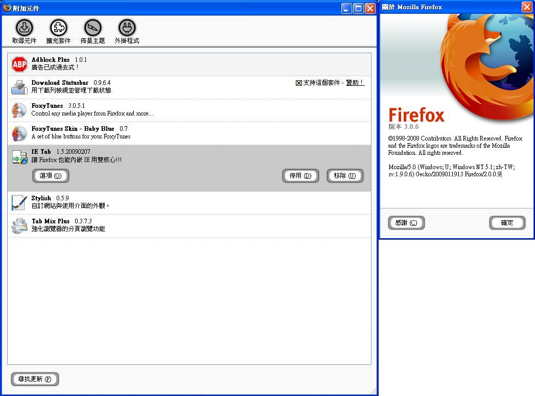

你好
圖片是我套件及火狐版本
這邊感謝你一值回答我,你真是個好人..
檔案註釋: 已安裝的擴充套件列表

文章發表於 : 2009-02-20, 12:42
comsa 寫:
你好
圖片是我套件及火狐版本
能不能先停用 Adblock Plus 和 IE Tab 看看呢?還有上面提的 Fx 的安全模式你有試嗎?

文章發表於 : 2009-02-24, 16:06
comsa 寫:
我停用了adblock跟ie tab還是會發生
後來用安全模式就可以了
如果進安全模式繼續跑 Fx 會正常,那能不能請你把所有的擴充套件(就是你上面貼的圖片裡的七個)全停用重開 Fx,再來先啟用第一個重開 Fx,沒問題就繼續啟用第二個,慢慢找找看可能是哪個擴充套件的問題呢?
