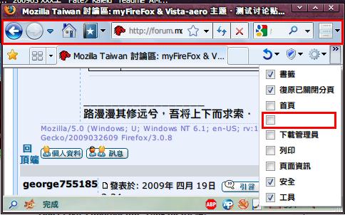

回報兩個問題:
1.停用myfxva後選單工具列的背景就變回原來的淡藍色,不再受Personas for Firefox影響了
2.定制按鈕顯示的選單在'首頁'與'下載管理員'的中間有一個空白項(應該是rss訂閱?不過這按鈕在我原來的vista-aero裡也沒出現就是)

george755185 寫:
在我的电脑上从没有出现过这个问题。
能否截张图我看看?
另外请看看是否有其它的扩展有冲突到。可以一个个停用进行测试。
上次那个国外朋友也有这样的问题。

文章發表於 : 2009-04-19, 10:02
註冊時間: 2008-06-22, 14:08
文章: 23
沒用glasser,也試過換Personas for Firefox的背景摟
最後我把所有套件都停用了,結果還是一樣哩

george755185 寫:
明白了。这的确是一个bug.thanks!
请再下载附件进行测试。看看问题解决了没。
现在可以与myfxva一同使用。
