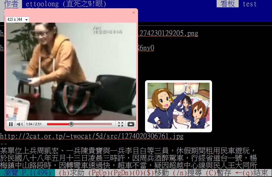

bbsfox.jpg [124.06 KiB]
被下載 3723 次
