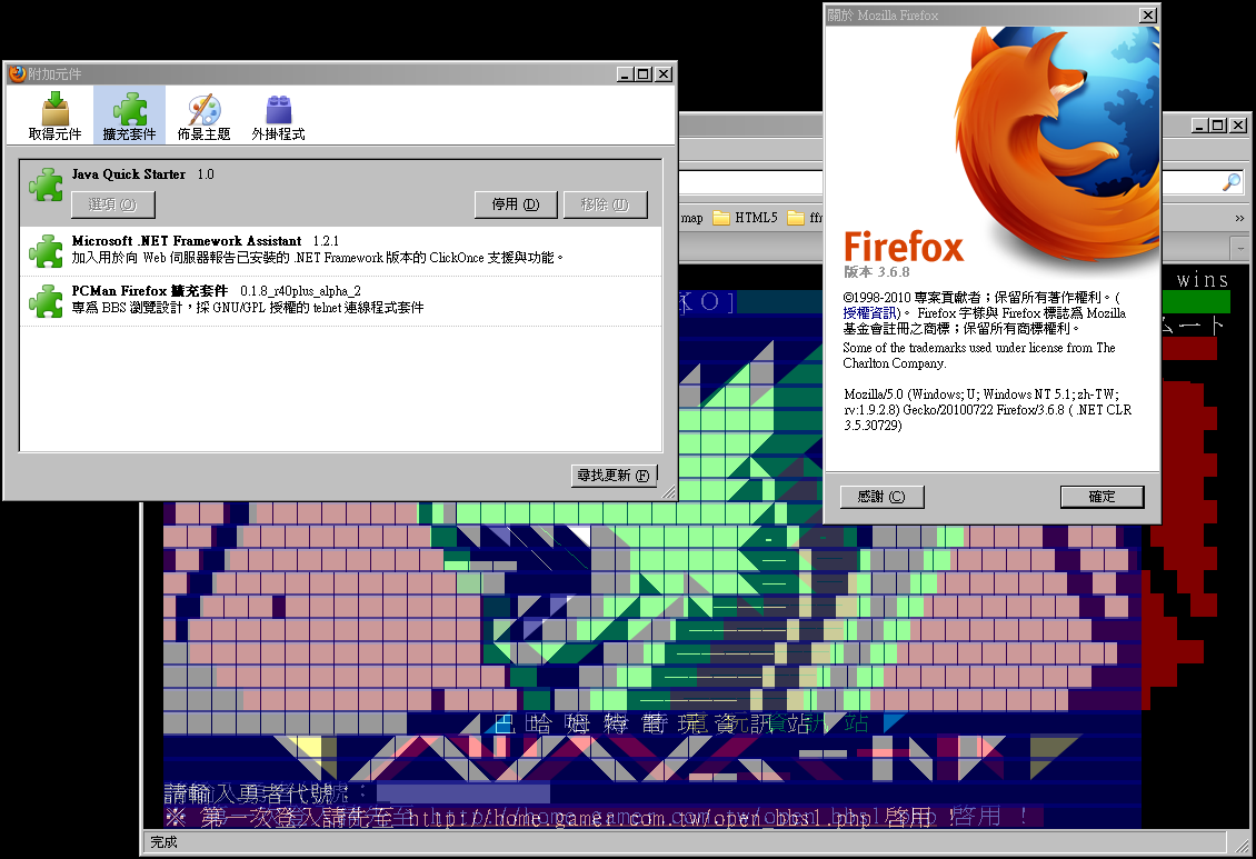

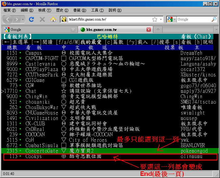

回報一個狀況,我在某電腦遇過一個問題,就是圈選的反白整個跑掉。
抓兩張圖作個參考,
(圖1) 狀況:圈選的反白看起來是一層半透明的圖層。
(圖2) 狀況:我設定頁選的是標楷體,圈選反白所產生的部份看起來卻變回了細明體。
用乾淨別台的電腦裝過,就沒問題。產生這個問題的電腦曾裝過不少套件,
當發現這個問題後就試著把其他套件都移掉,問題還是在。
裝回2010年5月25日左右抓的版本,問題就沒有了,再裝回最新版,問題又重現。
所以2010年5月左右到現在這版中間圈選的方式有何特別修改呢?
因目前沒有其他的歷史版本,所以不知道是從哪一版開始有這個問題,
不過也就只有這台電腦發生(您可能難以重現),所以也可能不是很重要就是了。
如果有需要追查這個問題,我可以在這台電腦測。

ettoolong 寫:
抓兩張圖作個參考,
這應該是開啟了使用文字超級拖放的情形吧,
事實上這個功能是從官方版的雙擊選取文字的模組改進而來的,
就是直接生HTML的DIV 出來,
因為選取區就直接是HTML元件所以可以用火狐內建的功能作文字拖放,
但是這樣就會遇到現在的BBSFOX一樣的問題,
選取區無法以文字的相反色反白,
文字無法拉寬,(因為這個模組一行就一個DIV 所以就直接錯位)
字型無法分開中英文,(可能我之後就統一用中文字型)
另外unicode 半寬字元也會造成錯位,(因為這個模組的關係很難處理)
還有在Linux 下問題會變得更嚴重。
我之後會再考慮看看要不要把這個模組整個換掉。

u881831 寫:
啊...沒錯...真的是這個設定造成的問題。 <囧>
關掉就OK了。

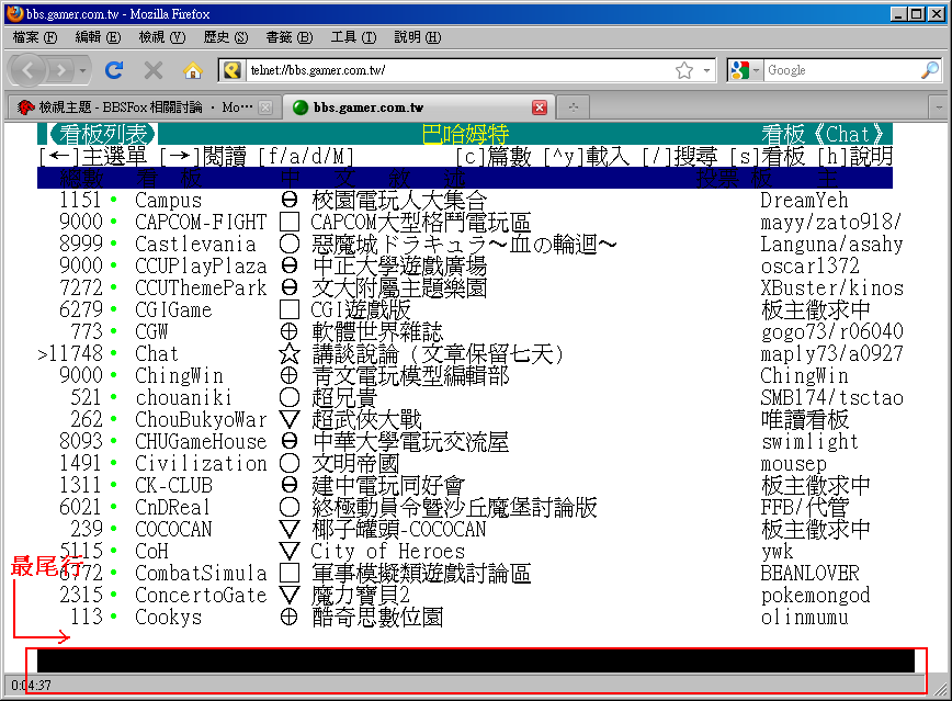

(1)打開[狀態列顯示連線時間]功能,當正在畫滑鼠手勢時,手勢文字和狀態列時間會互相覆蓋。(也許不是很重要是因為手勢通常是一下子就畫完了)
(2)在前背景模式用[白底黑字]時,調整視窗大小時,某些特定的大小下,在最尾行的下方會留有一塊黑色區塊(如附圖)。

(2) 之前忘了把canvas的底色設成白色,
所以canvas高度除以24後的餘數部份就變成預設的黑色了,
之後的版本會改掉。
[0820修正 最後直接切掉多的部分]

發現一個bug(如附圖),在滑鼠瀏覽列表頁面的地方,
要去選列表最下面的項目時,都會變成是End的游標,
因此無法選到最後的一篇文。
估計是修改可變行數列數的支援後,有地方計算錯了。
我有裝回一開始我整合的版本(固定80x24),就沒有問題。
麻煩再查一下,謝謝。
檔案註釋: 滑鼠瀏覽列表頁面問題
pic4.png [94.25 KiB]
被下載 545 次
Mozilla/5.0 (Windows; U; Windows NT 5.1; zh-TW; rv:1.9.2.8) Gecko/20100722 Firefox/3.6.8 ( .NET CLR 3.5.30729)
文章發表於 : 2010-08-20, 20:23
註冊時間: 2010-05-21, 03:08
文章: 29
ettoolong 寫:
因此無法選到最後的一篇文。
麻煩再查一下,謝謝。
這邊的確是因為偵測行數列數出了問題。
因為客戶端這邊設的行數列數伺服器端未必能夠完全符合,
所以這邊就偵測畫面來決定伺服器的行數列數,
剛好那個畫面最下面一行是空的所以就判斷成23行,
然後就造成這個結果,
印象中大部分的BBS 伺服器都不支援小於80*24 所以就直接先設限好了,
不過我不確定巴哈有沒有支援改變行數列數,
大於24行的情形會不會又發生同樣的情況,
之後我會再確認。 [巴哈不支援更改行數列數,0820應該算解決了]
