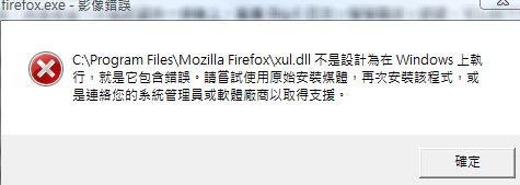

文章發表於 : 2008-06-21, 06:29
註冊時間: 2008-06-21, 06:26
部論是否點選safe mode
都依然出現
如下圖的訊息
