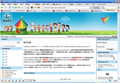

我用火狐FIREBOX上網連結
WWW.GLORY.COM.TW
結果顯示一堆亂碼
設定語言字元編碼設定中文 還是顯示亂碼
後來換IE微軟瀏覽器上網就正常顯示中文網頁
火狐不支援嗎?
如何解決處理呢?

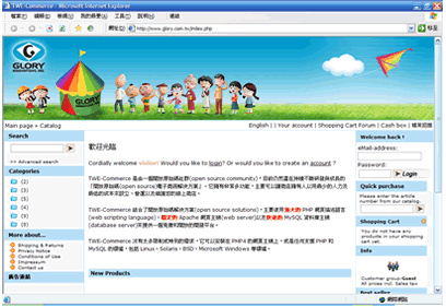

我想還是請你提供自己的環境資訊吧,我這邊看的情況是這樣:
1. 使用 IE 開啟網站,一樣是英文加亂碼。調整「Big5」後可以看見中文(跟 Firefox 一樣)
2. 兩瀏覽器畫面相差無幾,見圖
doc2_r1_c1.gif [30.3 KiB]
被下載 741 次
doc2_r1_c2.gif [32.18 KiB]
被下載 704 次

文章發表於 : 2005-03-25, 16:39
註冊時間: 2005-03-25, 13:50
http://www.pixnet.net/displayimage.php?pos=-12289077
上面這是火狐顯示畫面
下面這是IE顯示畫面
http://www.pixnet.net/displayimage.php?pos=-12289106
注意看清楚
這兩張圖片相差很多
妳們用火狐是看到中間一段中文繁體
但是左右邊都是英文
ie全部都是顯示中文..
上面老兄你是用ie看嗎???差那麼多?
我看兩張都是一樣
我這兩張不一樣
一個使用火狐瀏覽器 另一個是ie瀏覽器
一看就知道相差太多了

兩個瀏覽器收到的網頁不一樣
這得將情形回報給他們

兩個都打開原始檔來看
用ie來開網頁,該網頁辨認使用者瀏覽器的語言為tw
而使用FX來開,該網頁辨認使用者瀏覽器的語言為de(德國)
所以也許FX這裡也需要設定?
文章發表於 : 2005-03-25, 17:23
註冊時間: 2003-08-26, 20:11
若將IE中語系順序的英文調到中文之前,則會出現和Firefox一樣的誤判情況。
所以我個人認為應該是該網站在判斷瀏覽器語言時出了問題
至於是否為Firefox的bug問題
可以請有第三方瀏覽器的網友來測試便知
Mozilla/5.0 (Windows; U; Windows NT 5.1; en-US; rv:1.7.6) Gecko/20050317 Firefox/1.0.2

我想是如果用 Firefox 來開
該網站無法套用網站的語言, 所以才會有左右選單都是英文的問題
這我們客戶端沒辦法解決, 我已經寄信告知了
Mozilla/5.0 (Windows; U; Windows NT 5.1; zh-TW; rv:1.7.6) Gecko/20050324 Firefox/1.0.2

tomey 寫:
上面老兄你是用ie看嗎???差那麼多?
是,神奇吧。
tomey 寫:
我看兩張都是一樣
除了瀏覽器介面之外看起來是差不多,更神奇的是我用 Opera 8 Beta 2 開也是那樣, wow!
總之,我現在再看的確還是一樣。系統是 Windows XP 中文 Home Edition with SP1, IE 中文 6.0.2800.1106.xpsp2.040919-1003, Firefox 1.0.2 中文官方版, Opera 8.00 build 7401 (beta2) 英文版。
三種瀏覽器的語言設定順序
Fx: zh-TW, zh, en-US, en
IE: zh-TW, en-US
Op: zh-TW, en-US
我已經致文管理員,如果各位有什麼解法就教我一下吧 :)
