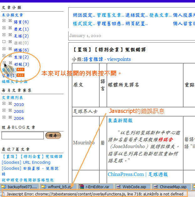

目光相對blog的文章分類好像是用javascript寫成的樹狀列表,但是和我的新版TBE有點相衝,可否麻煩大家幫忙測試一下? http://linshi.twbbs.org/blog/MilchFlasche
問題如下圖。
我的TBE版本:1.14.2005031701_zh-TW

 識別 links with properties 時傳回 true,但是 get info 時沒有將 properties store 進 aLinkInfo,因為前一個區段好像 Import 了一段關於網釣的程式碼,那段程式碼的 variable 宣告不同,這個看起來像是 copy and paste 的錯誤.... :P
 piro 出槌了喔~
 不過在 0325 那個版就已經修正了。
 M 大真懷舊ㄝ,用舊版喔~~您一定是個超疼老婆的人! :D
 piro 出槌了喔~
 不過在 0325 那個版就已經修正了。
居然順便糗我……圖檔
我最近沒有注意新版的訊息啦,沒有想到會修正;我用的舊版可是您貢獻的耶~夠捧場吧~ :roll:

天哪……我試過把我之前用的舊版移除了,然後裝040201_zh-TW,但是還是沒有用 :( 唯一不同的是出錯的js行數由718變成了724而已><是沒有移乾淨嗎?

 = =" 我說 M 大呀~ 0317 的 718 跟 0402 的724 不是一回事ㄝ... 0402 的 724 是禁止相同網址開新分頁喔!您有用到這個功能嗎?不過小弟現在上不了您的 blog 耶(關機了嗎?),您要不要開一個新的 profile 再試試看,不然至少也要把 Linkfication 停用再試~ @@
 不然~把安裝的套件貼出來吧(在用的、停用的),給大家瞻仰一下,大概可以看出些什麼吧... :P
的確有,我有用到「禁止相同網址開新分頁」的功能耶:)
目光相對blog暫時連接不能,所以稍後我再試試看好了!
不過裝了0402以後跑出一個詭異的問題:我現在在搜尋列打完東西按Enter以後,所轉換的動作居然是「開一個目前分頁的複製」! :shock: 完完全全不理我搜尋的要求圖檔

應該是吧,不過我的BBCode在這個功能上也會有javascript error(而且是line 0: uncaught exception :shock: ),所以這個時候我會用BBCodeXtra,可以把選取的範圍做成無序列表,或是編數字或字母的有序列表 :)
現在我的profile又浴火重生了,還好有MozBackup這類的好東西。搜尋列的問題解決了。至於目光相對blog的問題,等稍晚點它弄好的時候我再試試。謝謝你的支援囉圖檔

好了!好了!前幾天浴火重生的profile,裝的是0402的華文版,剛剛發現目光相對blog終於修復了,上去一試,javascript就沒有出錯了,喔耶!喔耶!對我最好了,用Firefox以來所有的問題都一直有解決的方法 :D /蹦跳/謝謝你囉!
