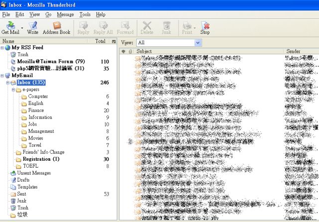

謝謝你的回應. 我用附圖說明一下我想要的功能好了.
我有許多的mail 如圖所示都存在Inbox這個資料夾中,
我希望一開啟TB的時候, 便可以自動進入這個資料夾.
目前的情況是一開啟會變成一個空白頁.
有請教過別人, 說是在Option->General->Thunderbird Start Page中作勾選. 但勾選後仍舊是空白頁.
不知道有沒有設定可以指定開啟時進入Inbox呢?

這個問題其實很簡單,有兩種設定方法:
1. 不使用套件:依序進入(發現您用的是英文版耶...,會英文的話直接上喵吉啦誌知識庫去找不是比較快? :roll: )「Tools -> Account Settings -> Server Settings」將「Check for new messages at startup.」勾選,這樣子就會每次都啟動在被設定為「Default」的那個信箱的 inbox。
2. 使用套件:如果不希望一打開 TB 就收信,您可以試試 Folder Pane 這個套件(見下圖),有了它之後您甚至可以啟動在 Trash 或是 Junk 資料夾~ :P

哈..謝謝你..問題解決了. 原來是用這樣帶有點半強迫的方式.. :o
