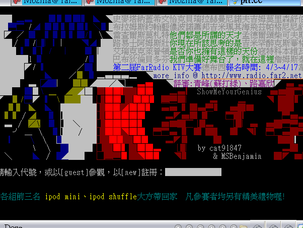

本來想從pcmanx換過來的....
結果還是不能用
安裝後輸入telnet結果如圖
一開始我下載了原作者的檔案
照著順序一步步走...結果不行
後來直接安裝softcup兄的xpi
仍然失敗
套用dexter兄的TelnetProtocol.zip修正後
狀況改變了,變成全黑的畫面
原始檔資料如下
<html><head><meta http-equiv="Content-Type" content="text/html; charset=Big5" /><title>ptt.cc</title></head><body id="HTMLBODY" style="margin:0; padding:0;"><embed id="BBS" type="application/pcman" width="100%" height="100%" URL="ptt.cc" FontFace="MingLiU"></body></html>
回報一下
目前先用pcmanx檔著
最後由 cmi 於 2005-04-13, 22:57 編輯,總共編輯了 1 次。

從 html 來看,似乎是沒有錯誤,下面是我連到 ptt.cc 的 html 原始碼和抓圖:
我碰到畫面全黑的情況,通常是因為連不上站臺。
想到一件事,不知道您有沒有把 nppcman.dll 放到 plugins 的目錄裡……
因為 extension 和 TelnetProtocol.js 處理 telnet 的相關檔案放的位置不太一樣,一起使用時不確定會有何影響 :?:
:!: 以下方式只是建議,不確定是否有用 :
要用 TelnetProtocol.js 時先將 extension 做 disable 或反安裝,再照 TelnetProtocol.js 安裝;
要安裝 extension 時先移除 TelnetProtocol.js,再安裝 extension。
移除 TelnetProtocol.js 的方法:
1) 關閉 fx
2) 刪除 profile 目錄裡的 compreg.dat
3) 刪除 fx 中 components 目錄裡的 TelnetProtocol.js

文章發表於 : 2005-04-13, 22:56
註冊時間: 2005-04-08, 13:23
文章: 60
dexter 寫:
TO cmi:
很抱歉發了一個超蠢問題.....
原來是要放到plugin目錄下阿
我把它放到firefox的目錄下了m(__)m
感謝dexter兄熱心回覆
成功連上了
不過字型還是搞不定
用dexter兄的TelnetProtocol.js中有fontface可以改
我把所有中文字型都寫上去試過了仍然無效
接下來留下nppcman.dll刪除相關原件重開後
確定telnet不能用了再安裝Godfather兄的新版pcman安裝檔
結果相同
很抱歉一直再問問題
感謝各位的辛苦付出

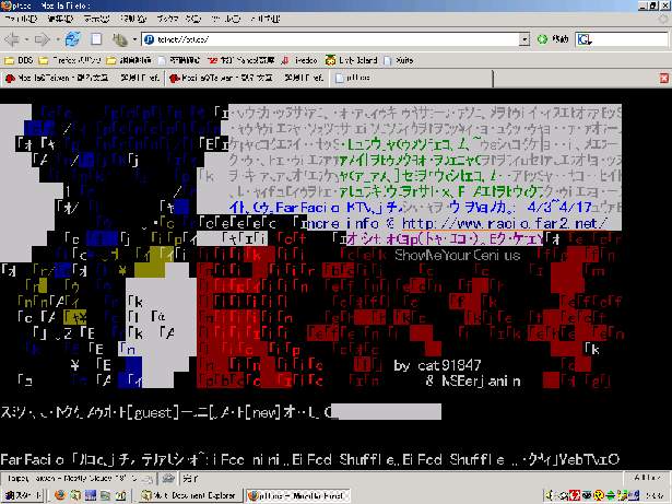

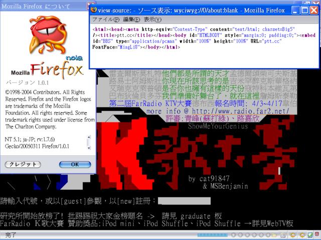

先說明:這個 js 檔裡的 fontface 不能指定"中文字"
例如:要指定 fontface 為"細明體"時,要用"MingLiU";如果用中文字指定,寫入 html 檔時會變成亂碼(可以看 html 原始檔中 fontface 的部份),可能是檔案編碼(utf-8、big-5)的關係。
你可以試試指定下面幾種字型看看:
AR MingtiM BIG-5
fixedsys
MingLiU (=細明體)
PMingLiu (=新細明體)
system
terminal
另外:這個 fontface 可以在 about:config (找 pcman.fontface[如果有的話…]) 中修改:wink:
cmi 寫:
成功連上了
不過字型還是搞不定
我把所有中文字型都寫上去試過了仍然無效
檔案註釋: 在中文 winxp 上 run ja-JP firefox 1.01 連到 ptt.cc,這樣算是在日文環境下執行嗎?
