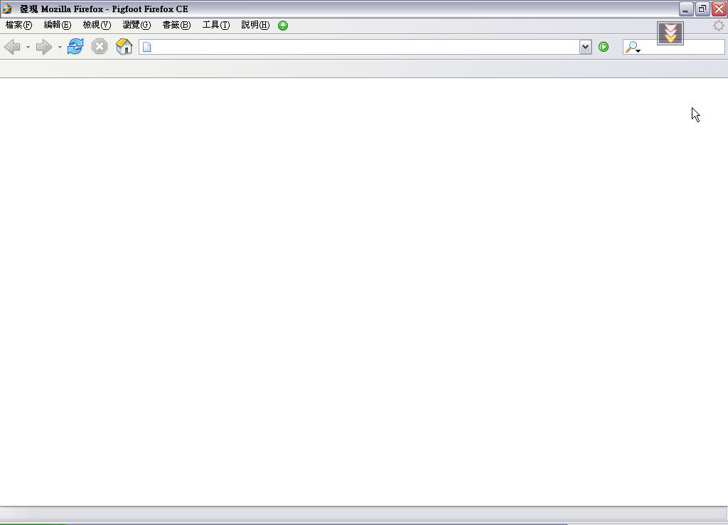

我現在開都沒有辦法顯示網頁
我重新下載安裝也不可以
還有我是試用過豬腳大大的程式
他就是不給我開啟網頁
請問各位大大
我該怎麼辦呢???
救救我吧....
感謝^^[/b]

個人設定檔 (profile) 砍掉重練?

應該是某extension不知為何爛了,您先進安全模式應該可以進,然後隨便把一個 extension 移除 -> 重開 firefox -> 看結果,如果一樣掛掉,就代表您剛移掉的 extension 是「正常的」,請先將 firefox 關閉,再重覆前面的「進安全模式 -> 移 extension -> 重開看結果」 ...
我之前遇過兩次,一次是同文堂爛掉,一次是 ... right encoding ... orz
最後,找出那個問題 extension 後,可以再把先前移掉的 extension 一個一個加回去,重開後再試著重裝一次引起問題的該 extension 看看,通常這樣把有問題的 extension 重裝後,firefox 就會恢復正常。

開始>>程式集>>Mozilla Firefox>>Mozilla Firefox (Safe Mode)這就是安全模式版
用這個開啟之後
工具>>擴充套件
看起來應該都白白一片
事實上這些擴充套件都沒在作用
根據小弟的受害經驗
就是新同文堂0.2.6版出問題
如果更新到0.2.6版重開啟之後
就會向你的圖那樣了
更新成0.2.6.1版也無效
建議安裝之後不要在更新了
等到出沒問題的版本在更新吧...

我也突然出現同樣的問題
試了好久才發現真的是同文堂0.2.6的問題:(
尤其是從top15中下載後
不要更新
更新就會當掉 :evil:

softcup 寫:
2005-11-23
  0. v0.2.6.2。
  1. 修正 Firefox 1.5 中,自訂工具列上的圖示亂掉的情況。
  2. 修正 無法在 Firefox 1.0.7 底下執行的問題。
你可以再試看看,有問題再回報給softcup吧!
