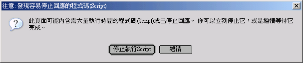

不論是搭配新同文堂,或是舊同文堂,設定成自動轉繁體的話
碰到字數過多的網頁,就會一直出現「發現容易停止回應的程式碼(Script)」警告訊息
例如這個網頁:
http://www.taiwankiss.com/board2/data/130442.htm
會出現如附圖的警告訊息…大大有辦法解決嗎?
檔案註釋: 警告訊息
script.gif [9.01 KiB]

Prometheus 寫:
我用 Firefox v1.5
例如這個網頁:
網頁大小為532.29 KB,就算完全載入也需要一段時間,何況還要轉換呢!!! (補充: 用IE就算只是看這類數百KB內容的網頁已經有很不暢順的感覺,說實firefox瀏覽的效果已經是較好的。)
就算使用IE的 ALiBaBar (COM helper application)也會有一會兒小停頓,何況是使用script形式執行的同文堂呢?
我只能說新同文堂暫時沒有處理數百KB內容(300KB 內容以上)的網頁能力,但不排除將來可以。
簡單解決方法,先對網頁內容多少做判斷,針對內容為數百KB的網頁作特別處理,採用預定時程表方法,如每隔數100 ms(一秒 = 1000ms )才更改一小部份,應該可以解決出現「發現容易停止回應的程式碼(Script)」的問題,但實際技術實踐上應該會有一定麻煩、問題和困難,所以只是當空想建議就好了。
如果是手動轉換時出現問題,除了時程表轉換方法外,可以引入局部內容轉換方法也是解決方法,例如像以上的網頁只有小部份是留言是簡體,例如用家只想轉換局部網頁內容,可以只針對 right-click 選擇的內容做轉換也可以解決問題。
如果是自動轉換選項開啟動時出現「發現容易停止回應的程式碼(Script)」的問題,我倒有個建議,超過某某內容大小的網頁便會自動停止自動轉換,防止 script 執行時間過長令firefox hang了或出現出現「發現容易停止回應的程式碼(Script)」的警告訊息。

Prometheus 寫:
我用 Firefox v1.5
例如這個網頁:
目前無解,暫時的解法可以看 暫時解法
這個真的只是暫時的解法而已。

softcup 寫:
目前無解,暫時的解法可以看 暫時解法
這個真的只是暫時的解法而已。
真的有效…
:D :D :D
謝謝softcup大大
