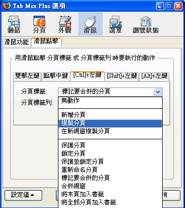

TMP 分頁列右鍵選單有這個功能,複製分頁 & 新增分頁!
滑鼠點擊設定頁中 也能設定 Ctrl/Shift+ 分頁列 等方式來做 複製分頁 or 新增分頁。

文章發表於 : 2006-02-18, 10:09
註冊時間: 2004-08-27, 21:52
文章: 1939
感激不盡!!
可能我不經意關掉了 @_@
