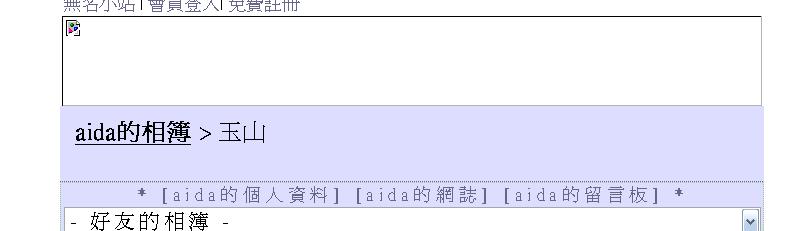

http://www.wretch.cc/album/album.php?id=aida&book=11
無名小站|會員登入|免費註冊下方會有一個區塊
我安裝了adblock filterset G. updater及adblock plus去阻擋卻未見成效
只把圖擋掉,但該連結的區塊仍然存在,如附圖
安裝Remove It Permanently後
我對著那個區塊選擇remove from this website
重整一次後還是會留著
奇怪的是多次重新整理,那個區塊就會消失
只是沒有多久,又會出現
我也安裝了maxthon去試,那個區塊確實也可以block起來讓它不見
察看maxthon對於這廣告的阻擋規則為 */ad.*
我把它套用到adblock plus上並不全然有效,還是出現上述情況
難怪說是adblock plus不靈敏嗎???? :cry:
我甚至已經把整個firefox完全砍掉
設定值、套件全部重新設定過了也還是解決不了這問題
不曉得有什麼方法可以解決

應該是閣下沒抓出該方廣方的代碼吧
一般來說那種隨機廣告會用代碼來代理作業
不然隨時換廣告那網管和網頁設計師什麼事都不用做了^^"
文章發表於 : 2006-04-20, 13:57
註冊時間: 2003-07-17, 22:16
文章: 941
直接用RIP幫你抓的話 會出現類似的XPath
/html/body/table[1]/tbody/tr[2]/td/a/img
依照這個XPath下去 你擋到的東西 剛好就是Adblock已經擋掉的物件
你要擋的是物件外的表格 也就是藍色的部份 紅色是不需要的
無名小站的這個網頁用這個條件剛好適用 (因為這個位置都是廣告)
可是無名小站不是所有網頁的這個位置都是廣告
換個方式 給個條件 符合這個條件的表格全部刪除
這樣大部分刪到的應該都是廣告
//tr[td[@id='ad_banner']]

謝謝你的幫忙
利用Remove It Permanently再加上//tr[td[@id='ad_banner']]的限制條件後,廣告已經擋掉了

adblock 只能擋物件 iframe,音樂擋,swf...
要動到html裡的描述還是要RIP(或者動userContent.css)
