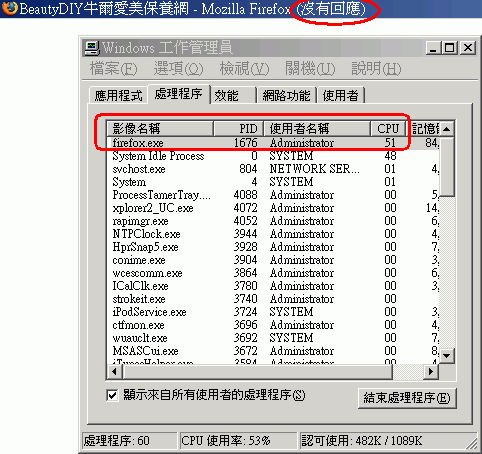

雖然如此,但Firefox還是掛了。

其實stay()做的事很單純-將右方的廣告欄(div1)保持在頁中。為避免捲頁後廣告欄跑掉,必須持續呼叫stay()來檢查及調整div1位置。
