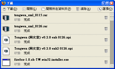

<!ENTITY cmd.launch.label "開啟">
<!ENTITY cmd.launch.tooltip "開啟或執行檔案">
這裡的"Launch"是泛指文件的開啟與執行檔的執行,
翻作「執行」的話就是單指執行檔了,
所以依照繁體中文 Windows 的慣例翻做「開啟」。
<!ENTITY cmd.openfolder.label "開啟所在資料夾">
這個跟您另外翻的一個「開啟所在資料夾」是同一個功能,
為免混淆故將之統一翻成「開啟所在資料夾」。
<!ENTITY cmd.show.tooltipWin "在檔案管理員中顯示此檔案">
它所指的「Explorer」就是 Windows 的檔案管理員。
<!ENTITY cmd.cleanUp.label "清除">
<!ENTITY cmd.cleanUp.tooltip "移除清單中已下載完成、取消或下載失敗的工作項目">
不翻做「刪除」的原因是因為它只是把下載管理員中的 entry 刪掉而已,
已下載的檔案實際上還是存在的,所以在 Tip 上也稍加說明。
(記得之前有人在版上求過可以真正「刪除」的套件)
<!ENTITY pref.opensidebar "在資訊方塊列顯示">
Sidebar 從 MozTW 標準翻譯作「資訊方塊列」
<!ENTITY pref.window "下載管理員視窗">
<!ENTITY pref.tabBackground "在背景開啟下載管理員分頁">
<!ENTITY pref.tabBusyIcon "下載時在下載管理員分頁標籤上顯示忙碌中圖示">
這裡的"Download Manger"就是 FireFox 的「下載管理員」,
所以翻成中文以求和 Fx 統一。
<!ENTITY pref.showAlertOnComplete "完成所有下載工作時發出提示">
這邊的"Alert"意思上比較接近 Notify 而不是 Warning,
所以翻作「通知」或「提示」比較不會嚇人。
我在翻譯時都是優先參考 Mozilla Taiwan 正體中文化詞彙中文化聯盟辭彙
找不到的就同 Windows 以求符合一般使用者習慣。
另外,在 locale 目錄中的 contents.rdf 檔案中的 displayName 等項目記得要修改過,例如
chrome:displayName="Traditional Chinese"
chrome:author="whkuo"
chrome:name="zh-TW">
這樣子作者在整理、發佈 locale 時會比較方便。
以上,提供您參考~~ :D,期待您的下一個翻譯作品~
小弟會繼續為您加油喔!!
(.dtd 用 HTML encoding~~看得我眼睛都花了,請參考 dwx 大的 Mozilla 擴充套件中文化小教學

謝謝路人乙大大的指教
小弟下次會注意你說的這些地方.. :D

目前已經在路人乙大大的指導下更新了翻譯版本
請大家試用看看 :)
